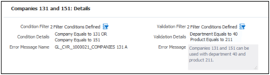

シナリオ
組織にCompanies 131 and 151という、これらの会社の勘定科目組合せを部門40と製品211に制限する相互検証ルールがあります。現在では、両方の会社の勘定科目組合せには、部門30が含まれる必要があります。相互検証ルールを編集するには、次のステップを実行します。

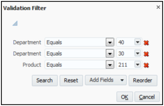

「検証フィルタ」アイコンをクリックします。
「フィールドの追加」をクリックし、「部門」セグメントを選択します。
デフォルトの演算子「等しい」を受け入れて、部門30を選択します。
「OK」をクリックします。

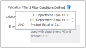

「保存」をクリックします。
エラー・メッセージを更新するには、「一般会計のメッセージの管理」タスクを検索して使用します。相互検証ルールのエラー・メッセージ名を問い合せて、部門30が含まれるようにメッセージを編集します。
