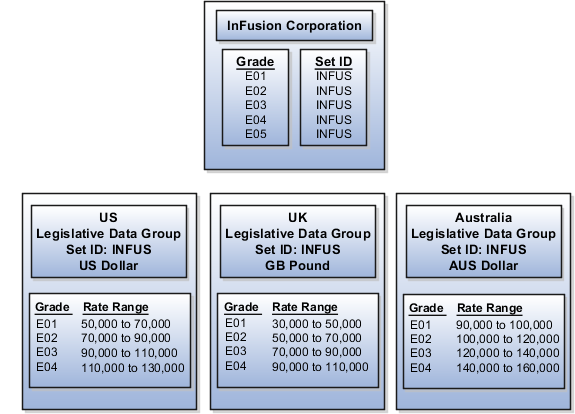

1つのセットに割り当てられ、アメリカ、イギリス
およびオーストラリアの国別仕様データ・グループで共有される
5つの等級を示した図。各国別仕様データ・グループには、同じセットが含まれますが、 そのレートは異なります。

セットによって、企業のビジネス・ユニット間に共通の等級を共有できます。特定のセットまたは各等級に共通のセットに等級を割り当てることができます。等級を共通セットに割り当てると、その等級は、すべてのビジネス・ユニットで使用できるようになります。
等級レートと国別仕様データ・グループ
等級レート値は、就業者の報酬の各コンポーネントに関連付けられます。等級は、企業の異なる領域で共通に使用できますが、等級レートは、個人を雇用する各国間で異なります。
たとえば、アメリカ、イギリスおよびオーストラリアで企業がエンジニアのジョブを設定する場合、各国間で共有されるセットに対して等級を設定できますが、国ごとに適用可能な通貨で異なる等級レートを設定します。
