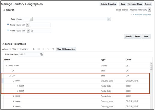

               警告メッセージに対して「OK」をクリックし、プロセスを確認します。 ノート: グループ化されたテリトリ地理を自動的にグループ解除することはできません。UIまたはインポート・プロセスを使用してテリトリ地理階層を再作成することで、グループ化プロセスを手動で取り消すことができます。グループ化が完了すると、グループ化対象として選択した地理レベルが、次の図に示すように展開可能なグループ・ゾーンとして表示されます。
