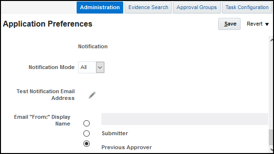

すべてのワークフロー・タスク用の設定
適用可能な他の設定がないすべてのワークフロー・タスクの送信者名を定義するには:
「管理」タブの「アプリケーション・プリファレンス」
ページの「通知」セクション(すべてのワークフロー・タスクのEメール送信者名を
定義するオプションを含む)
  1. 「管理」タブを開きます。BPMワークリストを表示していない場合は、次の手順を実行します。
    1. グローバル・ヘッダーで「通知」アイコンをクリックします。
    2. 「すべて表示」をクリックします。
    3. 「通知」ページで、「ワークリスト」ボタンをクリックします。
    4. BPMワークリストで、ユーザー名をクリックして「管理」を選択します。
  2. 「管理」タブの「アプリケーション・プリファレンス」ページで、「電子メール"送信者:"の表示名」オプションのいずれかを選択します。
    • 表示するテキストを指定する場合に選択します。値を入力するか、「送信元」フィールドに何も表示しない場合は空白のままにします。
    • タスクを作成したユーザーを表示する場合は、「送信者」を選択します。
    • 承認チェーンの前の割当先を表示するには、「前の承認者」を選択します。承認チェーンの最初の割当先に通知が送信されるときは、「送信元」フィールドにはタスクを作成したユーザーが表示されます。
  3. 「保存」をクリックします。

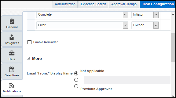

特定のワークフロー・タスクの設定
特定のワークフロー・タスクの送信者名を指定するには:
「タスク構成」タブの「通知」サブタブの
「詳細」セクション(ワークフロー・タスクのEメール送信者名を
定義するオプションを含む)
  1. 「設定および保守」作業領域で、タスク構成の管理タスク、または「アプリケーション拡張」機能領域または別の機能領域の別の承認設定タスクに移動します。
  2. BPMワークリストの「タスク構成」タブで、「設定するタスク」ペインでワークフロー・タスクを検索します。
  3. 検索結果からタスクを選択し、ツールバーの「タスクの編集」アイコンをクリックします。
  4. 「通知」サブタブを開きます。
  5. 「通知」サブタブで、詳細を展開アイコンをクリックします。
  6. 「電子メール"送信者:"の表示名」オプションのいずれかを選択します。
    • 「送信元」フィールドの表示が、すべてのワークフロー・タスクに適用されるアプリケーション・プリファレンスによって決まるようにするには、「適用不可」を選択します。
    • 表示するテキストを指定する場合に選択します。引用符で囲んで値を入力するか("Oracle"など)、「送信元」フィールドに何も表示しない場合は空白のままにします。
  7. 「設定するタスク」ツールバーの「保存」アイコンをクリックします。
