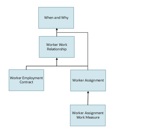

時期および事由ビジネス・オブジェクトは雇用の一部です。
このビジネス・オブジェクトはデフォルト設定および検証のために直接使用するだけでなく、「雇用詳細」セクションが関係する後続のセクションでコールされるオブジェクトでその他のデフォルト設定および検証を実施する際の基準として使用することもできます。
他のオブジェクトから時期および事由へ
この表は、そこから時期および事由ビジネス・オブジェクトにナビゲートできるオブジェクトを示しています。

時期および事由から他のオブジェクトへ
この表は、時期および事由ビジネス・オブジェクトからナビゲートできるオブジェクトを示しています。
