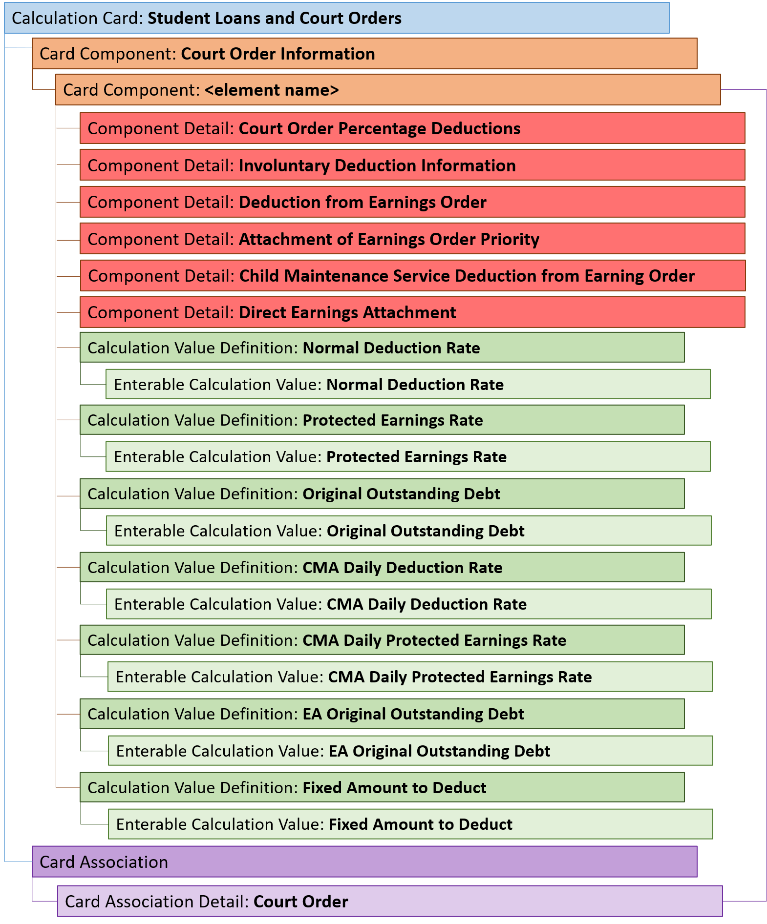

裁判所命令カード階層
裁判所命令のカード構成は、奨学金と大学院奨学金のどちらであるかだけでなく、裁判所命令のタイプによっても異なります。
次の図は、すべての裁判所命令タイプに関連するすべてのレコードを示しています:
英国裁判所命令カード階層
裁判所命令のタイプに関係なく、常に2つのカード・コンポーネントが必要です。裁判所命令情報カード・コンポーネントは、2番目のカード・コンポーネント(対象の裁判所命令タイプに対して作成されたエレメントにちなんだ名前を持つカード・コンポーネント)の親です。裁判所命令コンポーネント・カードの名前はエレメント・テンプレートで定義されます。
裁判所命令タイプで使用する各フレックスフィールド・コンテキストについて、コンポーネント詳細レコードを指定します。裁判所命令タイプで使用する各上書き値について、計算値定義と入力可能計算値レコードを指定します。
裁判所命令および奨学金計算カードは、カード関連付けおよびカード関連付け詳細レコード・タイプによって従業員の税レポート・ユニットに関連付けられます。

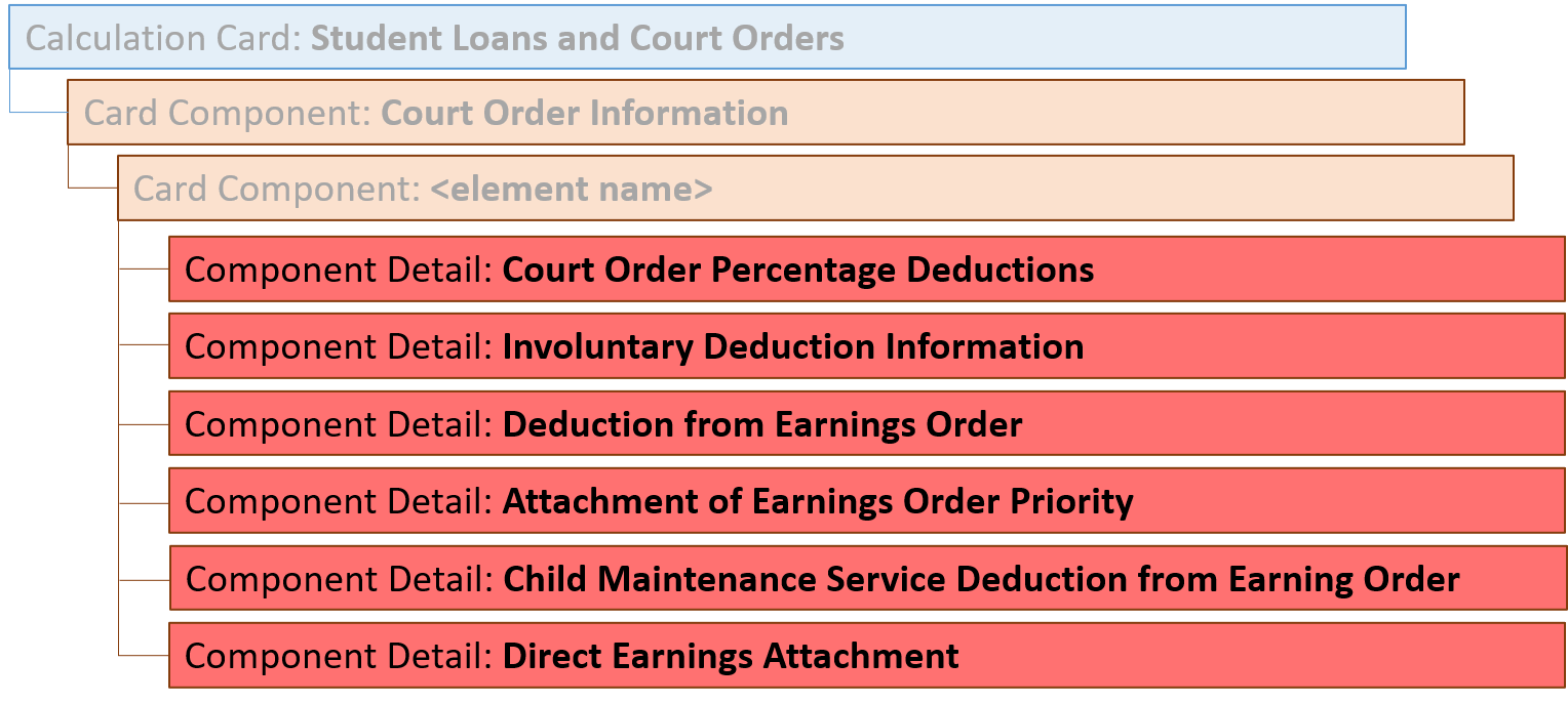

2つのカード・コンポーネント・レコードを指定します。1つは裁判所命令情報カード・コンポーネント用で、もう1つは裁判所命令タイプに対して作成されたエレメントにちなんだ名前を持つカード・コンポーネント用です。
英国裁判所命令カード・コンポーネント階層
裁判所命令および奨学金カード・コンポーネントでは、次の属性が使用されます:

各裁判所命令タイプのコンポーネント詳細フレックスフィールド・コンテキスト
英国裁判所命令コンポーネント詳細階層
裁判所命令のタイプによって、指定するフレックスフィールド・コンテキストが決まります:
