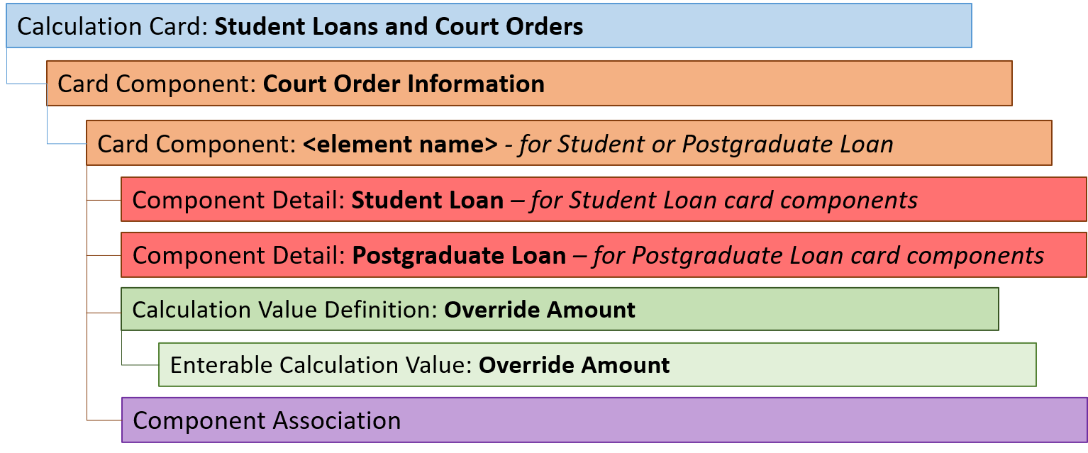

奨学金または大学院奨学金カード階層
教育費融資の構成は裁判所命令の構成と異なります。次の図は、すべての裁判所命令タイプに関連するすべてのレコードを示しています:
英国教育費融資カード階層
常に2つのカード・コンポーネントが必要です。裁判所命令情報カード・コンポーネントは、奨学金または大学院奨学金用に作成されたエレメントにちなんだ名前を持つカード・コンポーネントの親です。
奨学金または大学院奨学金で使用するフレックスフィールド・コンテキストについて、コンポーネント詳細レコードを指定します。
上書き額値定義に、計算値定義と入力可能計算値レコードを指定します。

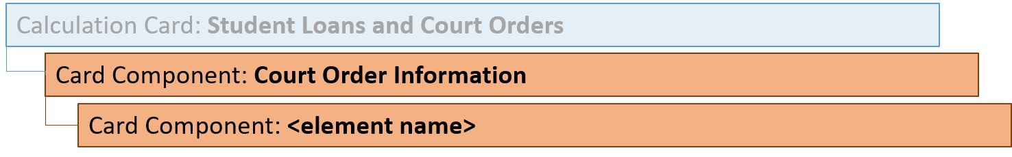

2つのカード・コンポーネント・レコードを指定します。1つは裁判所命令情報カード・コンポーネント用で、もう1つは教育費融資タイプに対して作成されたエレメントにちなんだ名前を持つカード・コンポーネント用です。
英国裁判所命令カード・コンポーネント階層
裁判所命令および奨学金カード・コンポーネントでは、次の属性が使用されます:
