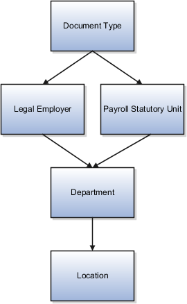

文書タイプ提供プリファレンス
文書タイプ提供プリファレンス・コンポーネントによって、ユーザーが、関連するタイプの文書の提供プリファレンスを指定できます。たとえば、給与明細を印刷物とオンラインの両方で提供できることについてのユーザーによる指定を有効化できます。
文書タイプの提供プリファレンスは上書き可能です。つまり、次の文書提供プリファレンスを指定できます。
給与法定ユニット・レベル(PAYROLLカテゴリの文書の場合)
雇用主レベル(他のすべてのカテゴリの文書の場合)
両方の場合に、提供プリファレンスを部門レベルおよび事業所レベルでさらに上書きできます。
就業者上書きの許可の属性をYに設定した場合、就業者は自分の文書提供プリファレンスを指定できます。就業者のプリファレンスによって、他のすべてのレベルのプリファレンスが上書きされます。
