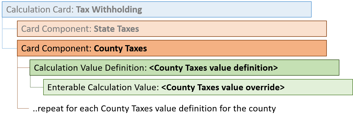

郡税カード・コンポーネント階層のイメージ
郡税カード・コンポーネントでは、値定義を使用して上書き値を取り込みます。値定義は計算値定義および入力可能計算値レコード・タイプを使用して指定します。
