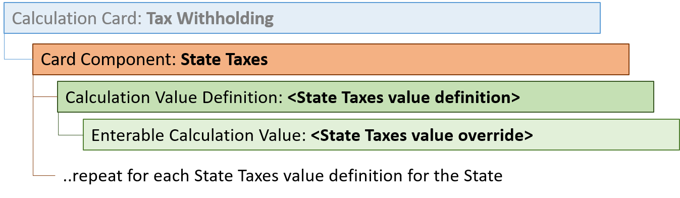

州税カード・コンポーネント階層のイメージ
州税カード・コンポーネントでは、値定義を使用して上書き値を取り込みます。すべての米国の州に適用されるコア値定義と、州固有の追加の値定義があります。
値定義は計算値定義および入力可能計算値レコード・タイプを使用して指定します。
