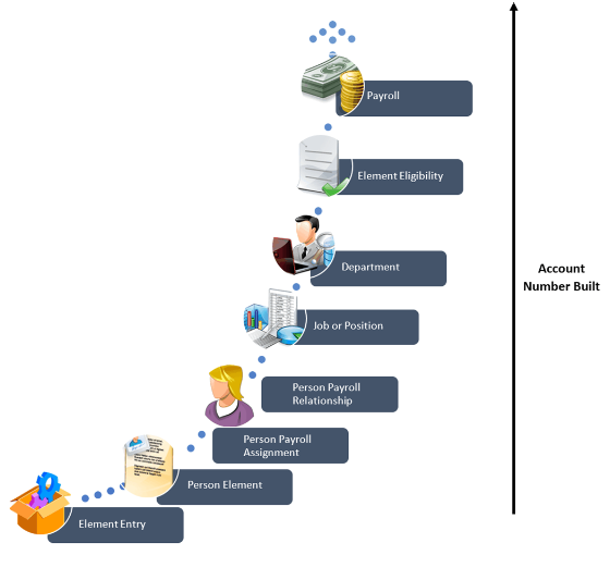

原価計算は、給与、エレメント適格、部門、ジョブ、ポジション、個人、支払ソースなど、様々なレベルで定義できます。
この図は、原価計算階層の様々なレベルを示しています。
アプリケーションで勘定科目番号を作成する際は、
原価階層の最下位レベル(エレメント・エントリ)から開始し、
最高レベル(給与)で終了します。各レベルは、値が見つかるまで順次チェックされます。
勘定科目情報と、原価階層の様々なレベルに対する上書きを入力します。アプリケーションでは勘定科目番号の作成を、 原価階層の最下位レベル(エレメント・エントリ)から開始し、 最高レベル(給与)で終了します。各レベルは、値が見つかるまで順次チェックされます。無効な原価組合せが見つかった場合、原価計算結果は仮勘定に配置されます。
