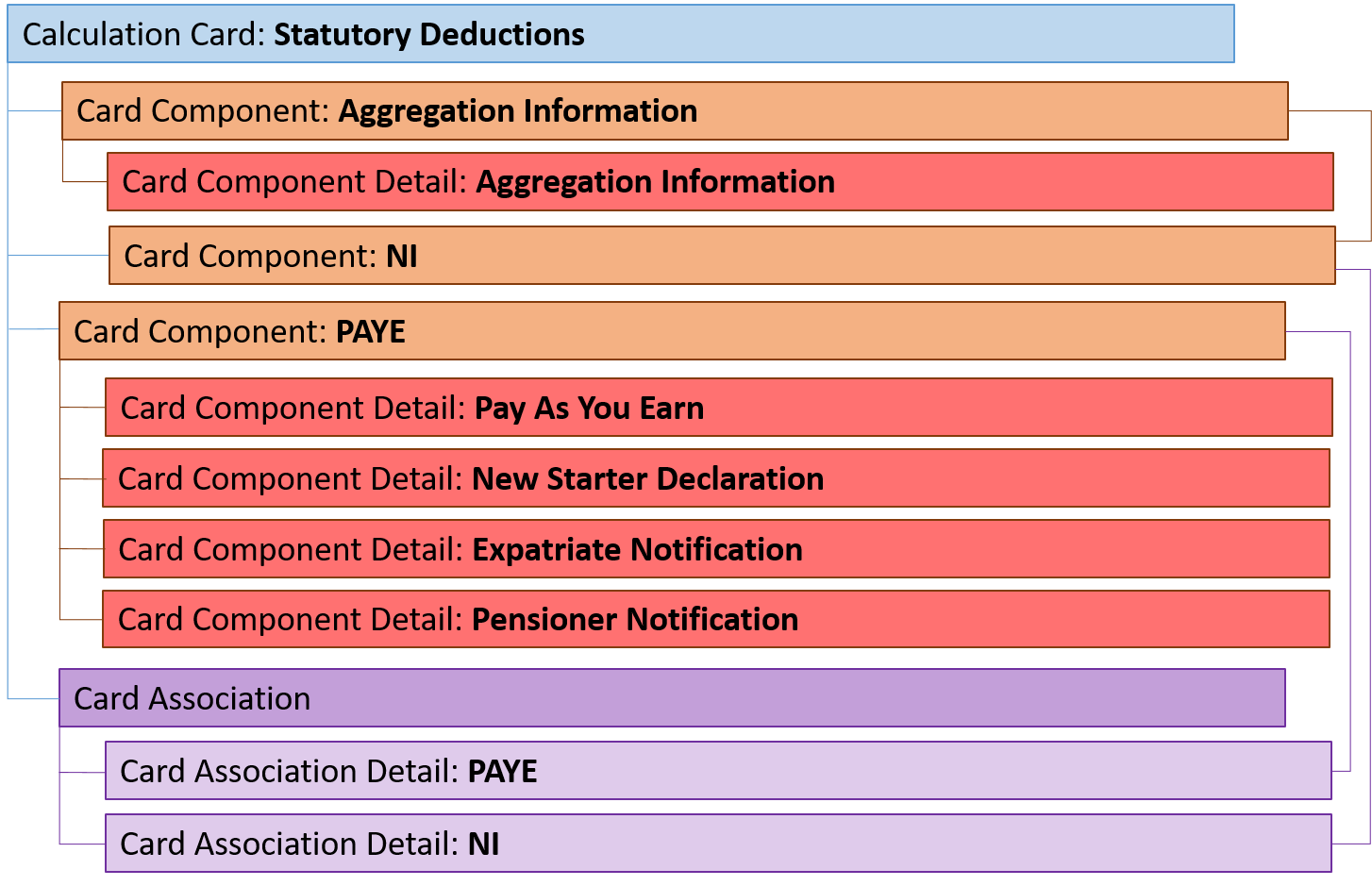

法定控除項目計算カード階層
法定控除項目に適用される計算カード・コンポーネントの階層を次の図に示します:
uk- 法定控除項目カード階層
計算カード・レコードおよび各カード・コンポーネントのデータを指定する方法については、次のトピックを参照してください。
計算カード・コンポーネントのレスポンシブ・ユーザー・インタフェースへのマッピング
TRU情報は、カード関連付けレコードを使用して更新します。
源泉徴収(PAYE)および国民保険法定控除項目の要約情報は、PAYEおよびNIカード・コンポーネントを使用して更新され、アサイメント情報はカード関連付け詳細レコードで定義されます。
PAYE詳細は、「源泉徴収(PAYE)」カード・コンポーネント詳細レコードを使用して更新されます。PAYE詳細ページでは、1つ以上の通知を作成することもできます。通知タイプでは、次の3つのコンポーネント詳細のいずれかを選択できます: 新規着任者申告、年金受給者通知、国外居住者通知。これらは、PAYEカード・コンポーネントの適切なカード・コンポーネント詳細レコードを使用して更新されます。
NI詳細を更新するには、NIカード・コンポーネントを使用します。NI追加情報は、集計情報カード・コンポーネントの下の集計情報カード・コンポーネント詳細を使用して更新します。集計情報カード・コンポーネントはユーザー・インタフェースには表示されません。ただし、これは計算カード構造の一部であり、HCMデータ・ローダーを使用して新しい法定控除項目カードを作成するときに指定する必要があります。複数のNIコンポーネントが存在する場合、各NIコンポーネントに対して集計情報が表示されますが、存在する集計コンポーネントは1つのみです。
