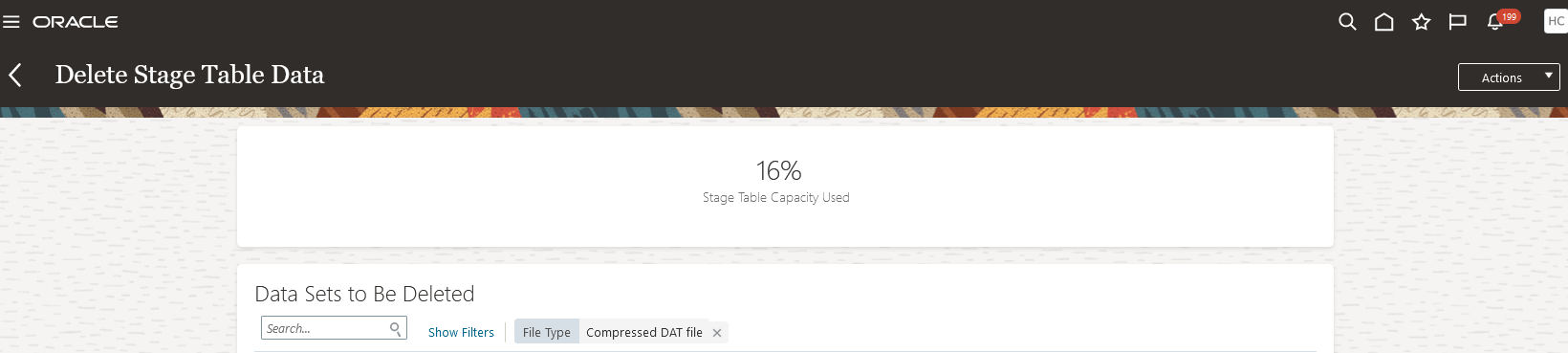

ステージ表のステータスを確認する方法
「データ交換」作業領域で、「ステージ表データの削除」をクリックします。
- 「使用済ステージ表キャパシティ」セクションの値を確認します。
このパーセントは、ステージ表に残っている容量を把握するのに役立ちます。この値に基づいて、データ・セットの削除を決定できます。
