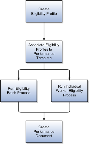

次の図は、パフォーマンス文書の適格プロファイルを設定して使用するために必要なステップを示します。
この図は、パフォーマンス文書の適格プロファイルを設定して
実行し、適格なパフォーマンス文書を作成するために必要なステップを
示すフロー・チャートです。実装者またはHR管理者は、適格プロファイル
を作成し、そのプロファイルをパフォーマンス・テンプレートに
関連付けます。次に、適格バッチ・プロセスを実行して、 就業者がアクセスできる文書を決定します。HR担当者 がパフォーマンス文書を作成します。
