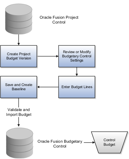

プロジェクト予算バージョンからOracle Budgetary Controlの管理予算を作成し、スポンサード・プロジェクトおよび非スポンサード・プロジェクトのトランザクションに予算管理を集中的に適用します。
予算管理属性のあるプロジェクト予算バージョンのベースライン・バージョンを作成すると、予算管理の管理予算が自動的に作成されます。

プロジェクト予算のタスクおよびリソースに対して予算計画詳細と予算明細を入力します。交付予算を作成する場合、期間レベルでタスクおよびリソースに対して予算計画詳細と予算明細を入力します。
アプリケーションは、予算管理でプロジェクトおよび最上位リソースに対して個別の管理予算を作成します。管理予算の数は、管理セグメント、管理レベル、カレンダ設定、交付、プロジェクト、最上位リソース、資金ソースなどの属性の組合せに基づきます。
予算バージョンを保存します。
ベースラインを作成します。ベースラインは、「予算バージョンの管理」ページ、「予算バージョンの編集」ページまたは「予算のレビューおよび確定」ページで作成できます。
予算管理によって、ベースライン・プロセスの最中に予算バージョンが自動的にインポートされます。「プロジェクト予算をOracle Fusion Budgetary Controlと統合します」スケジュール済プロセスがトリガーされます。アプリケーションは予算を検証し、例外をチェックします。予算バージョンに例外が存在しなければ、予算インポートは成功し、管理予算が作成されます。予算がベースラインに設定されていないか、まだ「送信済」ステータスの場合は、「プロジェクト予算をOracle Fusion Budgetary Controlと統合します」プロセスのステータスを確認し、エラーをレビューして、適切な処理を実行します。
