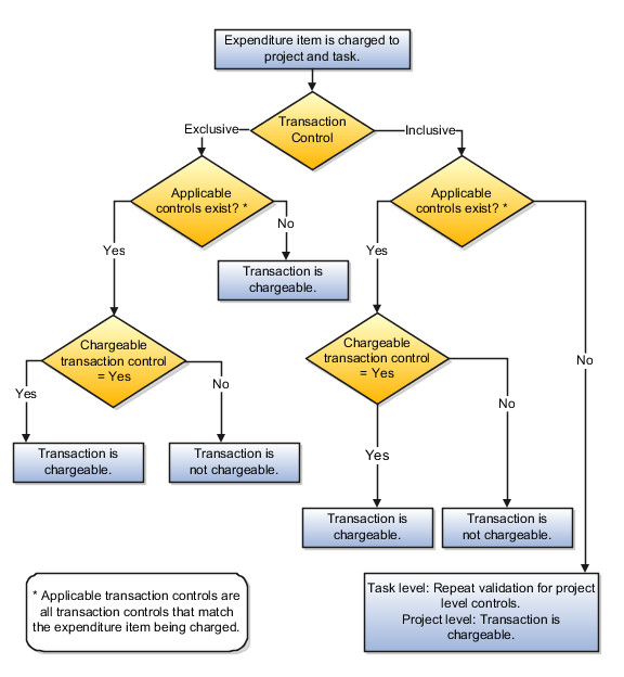

賦課可能ステータスの決定方法
次の図は、Oracle Fusion Project Costingで支出項目の賦課可能ステータスが決定されるステップを示しています。
包含オプションが選択されていて、該当するトランザクション管理が存在しない場合、トランザクションは賦課できません。該当する管理が存在する場合は、トランザクション管理で賦課が許可されているかどうかがチェックされます。
除外オプションが選択されていて、該当する管理が存在しない場合、トランザクションは賦課可能です。該当する管理が存在する場合は、トランザクション管理で賦課が許可されているかどうかがチェックされます。
包含トランザクション管理および除外トランザクション管理の両方において、適用可能な管理の「賦課可能」チェック・ボックスが選択されている場合、トランザクションは賦課可能です。「賦課可能」チェック・ボックスが選択されていない場合、トランザクションは賦課可能ではありません。
