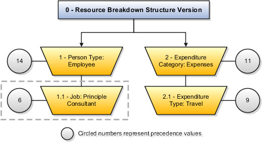

優先度ルールを使用したリソース・マッピングの例
この例に、優先番号の合計が複数の分岐で同じ場合に、最下位レベルの番号が最も小さい分岐が優先されることを示します。
優先番号の合計が複数の分岐で同じ場合に、最下位レベルの番号が最も小さい分岐が優先されることを示す図。
この例では、出張経費が発生しているプリンシパル・コンサルタントのタイム・カード・トランザクションが2つの分岐にマップされます。
  • 最初の分岐は、2つのレベルで構成されています(1-個人タイプ: 従業員1.1-ジョブ: プリンシパル・コンサルタント)。最上位レベルの優先番号は14、最下位レベルの優先番号は6であり、分岐での合計は20になります
  • 2番目の分岐も、2つのレベルで構成されています(2-支出カテゴリ: 経費2.1-支出タイプ: 出張)。最上位レベルの優先番号は11、最下位レベルの優先番号は9であり、分岐での合計は20になります。
トランザクション原価金額は、最下位レベルで最も小さい番号(6)のジョブ: プリンシパル・コンサルタントというリソース要素にマップされます。
