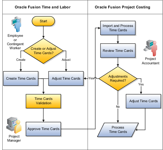

次の図は、タイム・カードがTime and Laborで作成および承認され、検証されてプロジェクト原価計算にインポートされ、必要に応じて調整される概要を示しています。
Oracle Fusion Time and LaborおよびOracle Fusion Project Costingでのタイム・カード処理のフロー・チャート
