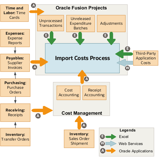

次の図は、内部および外部アプリケーションから様々なタイプの原価を取得し、それらをプロジェクトに転送する方法を示しています。
Oracle Projects内の様々な内部および外部
アプリケーションからプロジェクト・コストを取得する方法を
示すフローチャート
次の表は、様々なソースからOracle Projectsにトランザクションをエクスポートする方法を示します。
コスト・トランザクションのソース
摘要
その他のOracle Cloudアプリケーション
プロジェクト関連トランザクションを入力および処理してから、「コストのインポート」プロセスを発行します。たとえば、Oracle Payablesでプロジェクト関連配分のある請求書を入力します。その後、検証し、計上し、Oracle Projectsにインポートできます。
サードパーティ・アプリケーション
次のいずれかを使用してコストをインポートします。
  • デスクトップExcel統合
  • Webサービス
  • Oracle Cloudのインタフェース表へのデータのロード
    事前定義済テンプレートと「インポートのためのインタフェース・ファイルのロード」スケジュール済プロセス(どちらもExternal Data Integration Services for Oracle Cloud機能の一部)を使用して、インタフェース表にデータをロードできます。詳細は、使用しているクラウド・サービスのファイル・ベース・データ・インポートに関するガイドを参照してください。
Oracle Projectsで作成される個々のサードパーティ・トランザクション
「コスト」作業領域の「未処理コストの管理」ページから直接、サードパーティ・アプリケーション・ソースを使用して個別のトランザクションを作成できます。
期間クローズに近づいており、いくつかのサードパーティ・トランザクションを作成する必要があるとします。サードパーティ・アプリケーションからトランザクションを受信するのを待たずに、この方法を使用して直接作成できます。
