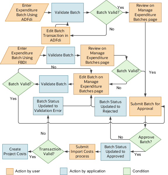

プロジェクト・コスト・トランザクション承認フロー
原価計算でのコスト・トランザクションのインポート、レビューおよび承認方法を示す図を次に示します。
プロジェクト支出バッチ承認の仕組みを説明するワークフロー。
ここでは、コスト・トランザクションのインポート、レビューおよび承認に関連する上位レベルのタスクを示します。
  1. ADFdiまたはFBDIを使用して、承認可能なトランザクション・ソース文書用に新しいプロジェクト・コスト・トランザクションを作成します。
  2. アプリケーションによって、インポートされたトランザクションが検証および作成されます。
    • FBDIフローを使用して作成したバッチの場合、トランザクションは、アプリケーションによって検証され、検証の失敗に関係なくアプリケーションに作成されます。「支出バッチの管理」ページで、インポートされたすべての(適切なステータスの)トランザクションをレビューできます。
    • ADFdiフローを使用して作成したバッチの場合、トランザクションはアプリケーションによって検証され、1つのトランザクションでも検証に失敗するとバッチ全体が却下されます。エラーを修正し、バッチのエクスポートを再試行する必要があります。
  3. 必要に応じてトランザクションを更新し、承認のために送信します。
    • トランザクションが有効な場合は、バッチを承認のために発行できます。
    • トランザクションが有効でない場合は、編集する必要があります。トランザクションを保存するたびに、一度に1つずつトランザクションが検証されます。有効な場合、バッチを承認のために発行できます。
  4. アプリケーションは、ルールに対してプロジェクト支出バッチ承認ワークフローを実行します。
    • バッチが承認されると、バッチのステータスが「承認済」に更新されます。
    • バッチが却下されると、バッチのステータスが「棄却済」に更新され、バッチとそのトランザクションを編集できます。トランザクションを再編集した後、承認のためにバッチを再送信できます。
  5. バッチが承認されたら、「コストのインポート」プロセスを実行してトランザクションを選択し、プロジェクト・コストに変換します。
  6. コストのインポート・プロセスの一環として、アプリケーションによってトランザクションが再検証されます。トランザクションが有効な場合は、プロジェクト・コストに変換され、「プロジェクト・コストの管理」ページに表示されます。
  7. 「コストのインポート」プロセスでトランザクションの検証に失敗すると、バッチのステータスが「検証エラー」に更新されます。また、「支出バッチの管理」ページからドリルダウンして、バッチとそのトランザクションを編集できます。
  8. 検証エラーのあるトランザクションを更新し、承認のためにバッチを再送信します。バッチが承認されると、コストのインポート・プロセスを介してバッチが実行され、プロジェクト・コストに変換されます。
