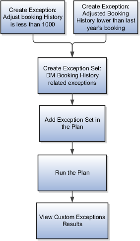

カスタム例外の作成方法、例外セットへの割当て方法、プランへの関係付けの方法とプランの実行方法、検出された例外のレビュー方法を理解するには、ここに示す例を参照してください。

次の図は、カスタム例外の作成手順を示したものです。
「調整済記帳履歴が1000未満」という名前の例外を、次のようにして作成します。
ナビゲータで、「サプライ・チェーン・プランニング」作業領域をクリックします。
「タスク」パネル・タブをクリックします。
タスク・パネル・ドロワーで、「例外の構成」タスクをクリックします。
「処理」メニュー開き、「作成」をクリックします。
「例外の作成」ページで、次の内容を実行します。
例外名に、「調整済記帳履歴が1000未満」と入力します。
例外グループとして、「需要プランニング例外」を選択します。
基準メジャーとして、「調整済記帳履歴」を選択します。
「レベル」タブで、次の項目を選択します。
顧客ディメンションで「顧客サイト」
製品ディメンションで「品目」
時間ディメンションで「日」
「しきい値」タブで、設定しようとする例外の条件に適合する演算を選択します。この例では、演算として「次より小さい」を、またしきい値として1000を指定します。
「保存してクローズ」をクリックします。
「調整済記帳履歴が前年の記帳未満」という名前の例外を、次のようにして作成します。
いずれかの「サプライ・チェーン・プランニング」作業領域で、「例外の構成」タスクを選択します。
例外名に、「調整済記帳履歴が前年の記帳未満」と入力します。
顧客ディメンションで「顧客サイト」
製品ディメンションで「品目」
時間ディメンションで「日」
「しきい値」タブで、演算として「次より小さい」を、またメジャーしきい値として「1年前の記帳履歴」を選択します。
「保存してクローズ」をクリックします。
「DM記帳履歴関連の例外」という名前の例外セットを、次のようにして作成します。
いずれかの「サプライ・チェーン・プランニング」作業領域で、「例外セットの構成」タスクを選択します。
「例外セットの作成」ページで、次の内容を実行します。
例外名と摘要に「DM記帳履歴関連の例外」と入力します。
「使用可能な例外」から、先に作成した次の2つの例外を選択し、「選択した例外」領域に追加します。
「調整済記帳履歴が1000未満」
「調整済記帳履歴が前年の記帳未満」
「保存してクローズ」をクリックします。
次に、「プラン・オプションの編集」ページを開き、「スコープ」タブで「DM記帳履歴関連の例外」を例外セットとして選択します。「保存して実行」をクリックして、プランを実行します。プランの実行中に例外が計算されます。
プランで発生したカスタム例外を、次のようにして表示します。
「例外」という名前が付いた事前定義済の表を開きます。
表には、プランで検出されたすべての例外が一覧として表示されます。
先に作成した例外を検索します。
「需要プランニング例外」グループの中から、「調整済記帳履歴が前年の記帳未満」という名前の例外を見つけます。
その例外を選択し、右ペインの「検索」オプションを展開します。
