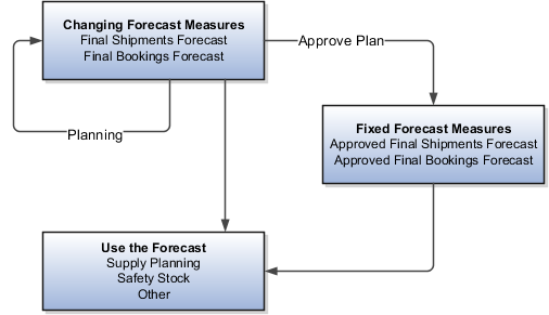

需要のプランニングを行う場合、プランニング・サイクルは通常、毎週または毎月です。このサイクルの中で、様々な予測をレビューし、様々なシナリオを試して、最も適切な需要予測に近づくことができます。サイクルの終了後には、ベスト・プラクティスとして、次の予測サイクルの開始時に静的な予測として残しておけるよう、予測のスナップショットまたはアーカイブを作成します。作成した静的予測は、他のプロセスのインプットとして使用できます。
サプライ・チェーン・プランニング・アプリケーションで「承認」処理を使用して、需要予測を別途、保存することができます。予測が承認されると、承認された値は、予測が再び承認されるまで変わりません。
次の図は、需要プランニング・プロセスを表現したもので、プランの承認で起こる相互作用を表しています。
需要プランニング・プロセスには、プランの実行、ユーザーによるプランのレビューや上書きなどがあります。そうしたステップによって、最終出荷予測や最終記帳予測が左右されることがあります。
プランの予測が、承認を得られるほどの完成度に達したと判断した場合、「承認」処理を実行します。承認処理では、2つの最終予測メジャーからデータが抽出され、「承認済最終出荷予測」および「承認済最終記帳予測」のそれぞれにコピーされます。
