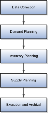

次の図は、プランニング・セントラルのビジネス・フローのステップを示しています。
プランニング・セントラルのビジネス・フローのステップ。
データ収集
データ収集は、プランニング・ビジネス・フローの最初のステップです。様々なOracle Supply Chain Management Cloudアプリケーションからデータを収集し、Planning Centralのスキーマに変換できます。
収集するデータには次の3つのタイプがあります。
  • マスター・データ: 主にOracle Supply Chain Management Cloudをソースとします。
  • 需要データ: 需要データのソースとしては、Oracle Order Management Cloudからの販売オーダーとOracle Materials Management Cloudからの出荷履歴の2つが考えられます。
  • 供給データ: 供給データは、次の3つのソースから収集されます。
    • Oracle Inventory Management Cloud
    • Oracle Manufacturing Cloud
    • Oracle Purchasing Cloud
