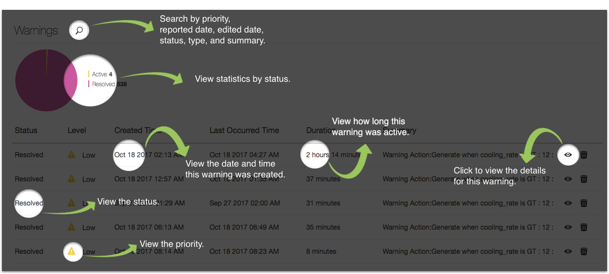

警告の表示
ファクトリの警告を監視して、進捗に基づいて警告に対応する必要があるかどうかを判断します。
この図は、「警告」ビューで使用できる各種アクションを示しています。
検索
優先度、レポート日、編集日、ステータス、タイプおよびサマリーで警告リストをフィルタします。
統計の表示
ステータス別にグループ化された合計警告の円グラフを表示します。
詳細の表示
警告が最後に作成および発生した時点のステータス、レベル、期間、サマリーおよび日付を表示します。
「表示」
をクリックして、この警告が発生したファクトリやマシン、警告が発生した回数などの詳細を表示します。
特定ファクトリの警告の表示
「ファクトリ」ビューで、「警告」
をクリックして、この特定マシンの警告のリストを表示します。レベル、作成日、最終発生日時、ステータスおよびサマリーによってこのリストをフィルタできます。
特定マシンの警告の表示
「マシン」ビューで、「警告」
をクリックして、この特定ファクトリの警告のリストを表示します。レベル、作成日、最終発生日時、ステータスおよびサマリーによってこのリストをフィルタできます。
