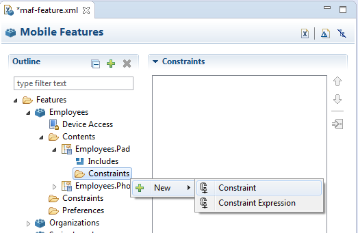

15.2.1 アプリケーション機能に制約を定義する方法

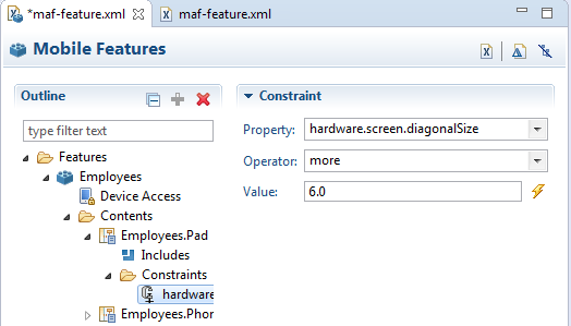

図15-2に示すように、MAF機能エディタの「制約」フォルダを使用して、選択したアプリケーション機能の制約を宣言的に構成します。
アプリケーション機能の制約を定義するには:
  1. 図15-3に示すように、「制約」フォルダを右クリックして「新」を選択し、「制約」を選択します。
    図15-3 新規制約の作成
    この図は周囲のテキストで説明しています
  2. プロパティと適切な演算子を選択し、値を入力します。プロパティの使用の詳細は、第15.2.3項「property属性について」を参照してください。
15.2.2 制約を定義する場合の処理
例15-1と同様に、「制約」フォルダに値を入力すると、定義された<adfmf:constraint>要素によって記述子ファイルの<adfmf:constraints>要素が更新されます。

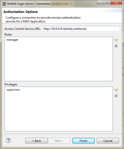

15.2.4 ユーザー制約とアクセス制御について
ユーザーがモバイル・アプリケーションにログインした後、MAFランタイムでは、アプリケーション機能ごとに構成されたユーザー・ロールベースの制約を、アクセス制御サービス(ACS)によって取得されたユーザー・ロールと権限に対して調整します。その後MAFでは、制約を満たす権限を持つエンド・ユーザーにのみ、アプリケーション機能(またはアプリケーション機能のコンテンツ)を提供します。このようなユーザー権限とロールに関する制約を設定するだけでなく、図15-4に示すように、モバイル・ログイン・サーバー接続ダイアログに次の項目を入力することで、モバイル・アプリケーション用のアクセス制御を作成できます(第21.5.2項「ログイン・ページの指定方法」を参照)。
  • ユーザー・ロールと権限のリストを送信するREST WebサービスのURL。
  • アプリケーション機能によってチェックされるユーザー・ロールのリスト。
  • 権限のリスト。
第21.4.16項「アクセス制御サービスに関する必知事項」も参照してください。
図15-4 ユーザー・ロールと権限の取得の構成
この図は周囲のテキストで説明しています
user.rolesおよびuser.privilegesに基づく制約を使用してアプリケーション機能へのアクセスを制御します。たとえば、アプリケーション機能へのアクセスをmanagerロールを持つユーザーのみに許可するには、user.roles contains managerの制約をアプリケーション機能の定義に追加する必要があります。
user.rolesおよびuser.privilegesでは、containsおよびnotの演算子を次のように使用します。

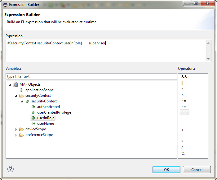

静的な制約とは異なり、maf-feature.xml概要エディタで動的な制約を作成(または更新)することはありません。かわりに、制約式コンポーネントをソース・エディタまたは構造ウィンドウにドラッグすることで<adfmf:constraintExpression>を作成し、次に式ビルダーを使用してこのコンポーネントにEL式を移入します。
制約式コンポーネントを定義するには、次の手順を実行します。
  1. 図15-5のように、「制約」フォルダを右クリックして「新」を選択し、「制約式」を選択します。
    図15-5 制約式の作成
    この図は周囲のテキストで説明しています
  2. 図15-6に示すように、この図は周囲のテキストで説明していますをクリックして「式ビルダー」ダイアログを開きます。
    図15-6 制約のEL式の構築
    この図は周囲のテキストで説明しています
  3. 「式ビルダー」ダイアログで、リストの中のオブジェクトをダブルクリックし、演算子をダブルクリックし、式を完結させることによって式を作成します。
  4. 終了したら、「OK」をクリックします。
