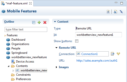

図13-1のように、MAF機能エディタにあるアプリケーション機能のコンテンツ・タイプをリモートURLとして構成することで、構成されたURLから供給されるブラウザベースのアプリケーションを作成します。このようなサーバー・ホスト型のアプリケーションは、偶発的な使用を目的としていて、デバイスのメモリーまたはサービス(カメラ、連絡先、GPSなど)に直接アクセスできない点が、MAF AMX、ローカルHTML、またはObjective-Cなどのプラットフォーム固有言語で記述されたクライアント・アプリケーションとは異なります。そのかわりに、これらのやり取りはデバイス・ブラウザの機能に左右されます。ただし、MAFのWebビュー内で開かれるリモート・アプリケーションは、Apache Cordova JavaScript API (およびMAFコンテナ・サービスにアクセスするためのMAF JavaScript API)を使用してデバイス機能にアクセスします。Apache Cordova JavaScript APIライブラリは、プラットフォームに固有のライブラリです。つまり、リモートURLアプリケーションに使用するコンテンツが、ターゲット・プラットフォームに対応したApache Cordovaライブラリを参照していることを確認する必要があります。第B.1項「MAF APIを使用したカスタムHTML Springboardアプリケーション機能の作成」を参照してください。

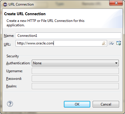

デフォルトでは、connections.xmlファイル(モバイル・アプリケーションに定義されているすべての接続のリポジトリ)に定義されているドメインは、自動的にホワイトリストに含められます。リモートURLコンテンツ用のこれらのドメインは、図13-3に示す「URL接続の作成」ダイアログを使用して作成します。MAFでは、各接続文字列からドメインを解析して、これらのドメインをホワイトリストに追加します。
図13-3 リモートURLアプリケーション機能のコンテンツを取得するための接続の作成
この図は周囲のテキストで説明しています
次に、Oracle Enterprise Pack for Eclipseでは、adf→META-INFのアセンブリ・プロジェクトにあるconnections.xmlファイルに接続情報が移入され、接続リソースが作成されます。

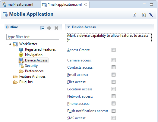

デバイス・サービスへのアクセスを制限するには:
  1. MAF機能エディタで「デバイス・アクセス」ページを開きます。
  2. 図13-4のように付与されたオプションをクリアするか、access=falseを指定してmaf-application.xmlを更新します(たとえば、<adfmf:deviceCamera id="dc1" access="false"/>)。

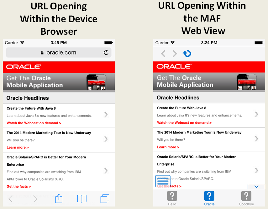

一部のURLは、ホワイトリスト・ドメインの一部ではない可能性のあるURLにリダイレクトされます。これらのURLは、アプリケーションのWebビューよりもデバイス・ブラウザで開かれる可能性があります。たとえば、www.oracle.com (<adfmf:domain>www.oracle.com<adfmf:domain>)をホワイトリストに加えた場合、MAFによってそのサイトのモバイル・バージョン(www.m.oracle.com)がデバイス・ブラウザで開かれます。これは、ホワイトリストで許可されていないからです。図13-6は、ホワイトリストに追加されていないWebページをデバイス・ブラウザ内で開いたものを示しています。
図13-6 MAFのWebビューではなくデバイス・ブラウザで開かれたWebページ
この図は周囲のテキストで説明しています
www.oracle.comをアプリケーションのWebビュー内で開けるようにするには、例13-1に示すように*.oracle.*またはwww.oracle.*を指定する必要があります。

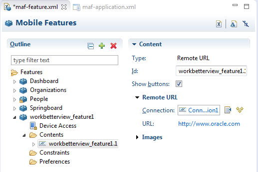

  1. MAF機能エディタのアウトラインの「機能」にリストされているリモートURLアプリケーション機能を選択します。
  2. 「コンテンツ」を展開してリモートURLコンテンツを選択します。
  3. 図13-8のように、「コンテンツ」セクションで、「ボタンの表示」を選択します。
