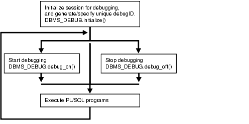

図53-1および図53-2に、デバッグ対象のセッションおよびデバッグ・セッションでの操作のフローを示します。
図53-1 対象セッション
図53-1の説明が続きます。
「図53-1 対象セッション」の説明

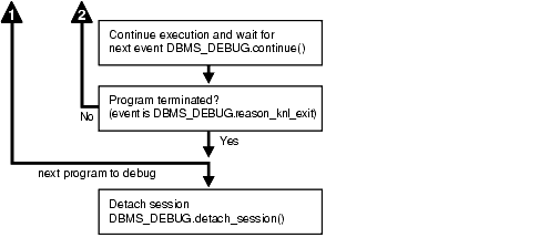

図53-2 デバッグ・セッション
図53-2の説明が続きます。
「図53-2 デバッグ・セッション」の説明
図53-3 デバッグ・セッション(続き)
図53-3の説明が続きます。
「図53-3 デバッグ・セッション(続き)」の説明
