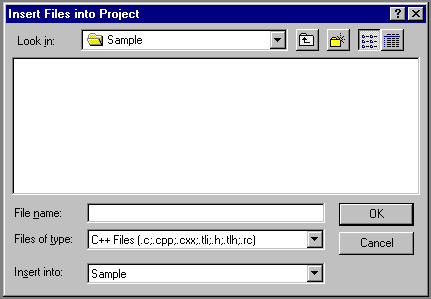

  1. 「プロジェクト」メニューから「プロジェクトへ追加」→「ファイル」を選択します。「プロジェクトへファイルを追加」ダイアログが表示されます。
  2. 「ファイル」リストから「すべてのファイル」を選択します。
  3. .pcファイルを選択します。
  4. 「OK」をクリックします。
  2. 「ファイル名」ボックスに.cファイルの名前を入力します。
  3. 「OK」をクリックします。.cファイルがまだ作成されていないため、Microsoft Visual Studio .NETにより、「指定されたファイルは存在しません。プロジェクトに対する参照を追加しますか?」というメッセージが表示されます。
  4. 「はい」をクリックします。
