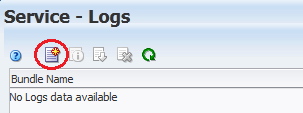

  1. Cliquez sur l'icône Create New Log Bundle.
    Affiche l'emplacement de l'icône Create New Log Bundle.
  2. Dans le champ Log Bundle Name, saisissez un nom d'instantané qui satisfait aux exigences suivantes :
    • 210 caractères maximum.
    • Peut contenir uniquement des caractères alphanumériques et des traits de soulignement (mais ne peut pas contenir quatre ou plus traits de soulignement consécutifs).
    • Si des espaces sont saisis, ils sont remplacés par des traits de soulignement.
    • Ne peut pas commencer avec les caractères majuscules suivants : COM, LPT, PRN, CON, AUX ou NUL.
  3. Cliquez sur Save.
    Un message apparaît qui indique la tâche mise en file d'attente. La tâche soumise peut prendre plusieurs minutes pour apparaître dans le tableau. Vous pouvez cliquer sur l'icône Refresh Table pour surveiller l'état d'une exécution RDA en arrière-plan.
    Affiche l'emplacement de l'icône Refresh Table

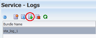

1.2.3 Téléchargement d'un instantané de journal
  1. Sélectionnez le bundle de journaux à télécharger.
  2. Cliquez sur l'icône Download Selected Log Bundle.
    Affiche l'emplacement de l'icône Download Selected Log Bundle.
  3. Enregistrez le fichier.

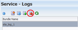

1.2.5 Suppression d'un instantané de journal
Pour supprimer définitivement dans STA l'instantané de journal de RDA sélectionné :
  1. Sélectionnez un journal dans la colonne Bundle Name.
  2. Cliquez sur l'icône Delete Selected Log Bundle .
    Affiche l'emplacement de l'icône Delete Selected Log Bundle.
