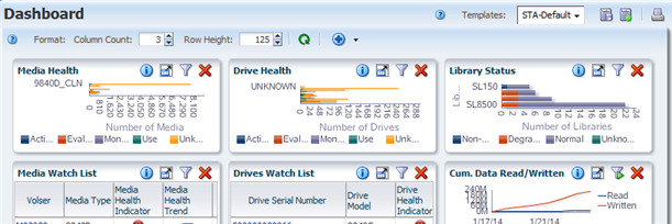

L'exemple ci-dessous montre l'écran Dashboard par défaut fourni avec STA. Votre affichage est peut-être différent si un autre modèle de tableau de bord (Dashboard) a été assigné par défaut pour votre nom d'utilisateur STA.
Description de if_dashdefault.jpg :

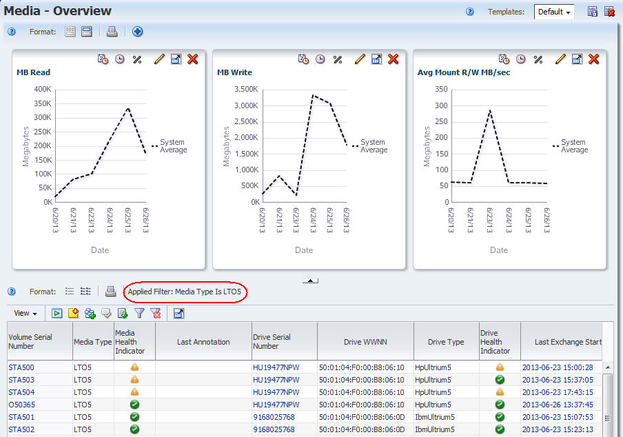

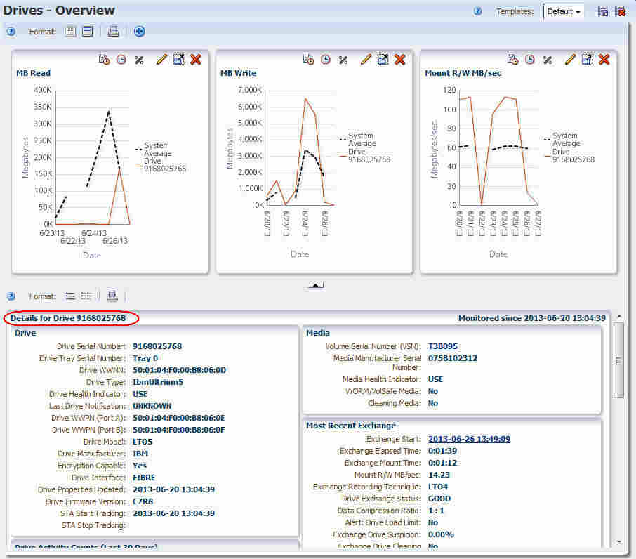

Lien vers les écrans détaillés
Certains portlets de tableau de bord fournissent des liens vers d'autres écrans STA qui vous permettent d'explorer des détails supplémentaires sur les ressources sélectionnés. Pour plus d'informations, reportez-vous aux sections "Filtrage à l'aide de graphiques du tableau de bord" et "Application d'un filtre à partir du tableau de bord".

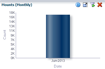

Liens de graphiques
Les graphiques à barres, les graphiques sectoriels et les diagrammes de sujet affichent la Vue Liste de la ressource sélectionnée avec un filtre appliqué à l'affichage de l'écran. Les exemples suivants montrent comment le fait de cliquer sur un graphique sectoriel affiche la Vue Liste de l'écran Media – Overview filtrée pour n'afficher que le type de média sélectionné.
Description de if_dashpielinkfr.jpg :
Description de if_dashpielinkto.jpg :
Il arrive que des sections de graphique ne soient associées à aucune information relative à l'écran Overview à afficher. Par exemple, dans le portlet Library Media Slots ci-dessous, aucune information de média n'est disponible pour la catégorie Unallocated qui représente les emplacements de média vides ou non activés. Cliquer sur cette section du graphique ne produit donc aucun effet.
Le texte environnant décrit if_dashpienolink.png.
Liens de texte

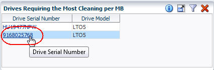

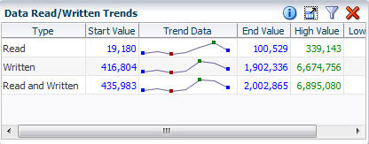

Certains portelets de tableau incluent des liens de texte qui permettent d'afficher la vue Detail pour la ressource sélectionnée. Les écrans suivants montrent comment le lien de numéro de série du lecteur d'un portlet Dashboard affiche la vue Detail de l'écran Drives – Overview pour le lecteur sélectionné. Pour plus d'informations sur les liens textuels, consultez leGuide d'installation et de configuration de STA.
Description de if_dashtablelinkfr.jpg :
Description de if_dashtablelinkto.jpg :

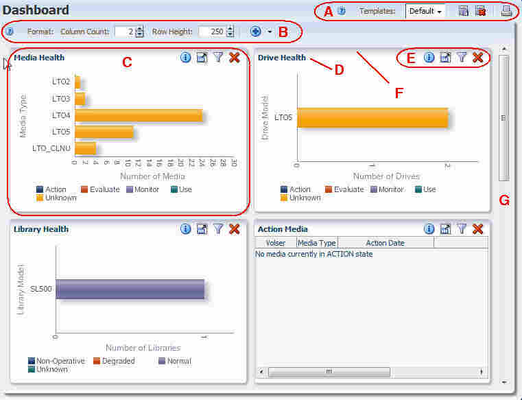

Disposition de l'écran Dashboard
L'écran Dashboard est divisé en portlets de taille égale organisés en colonnes et en lignes. Il peut contenir entre une et cinq colonnes et autant de lignes que vous le souhaitez. La hauteur des lignes peut être comprise entre 100 et 600 pixels.
Description de if_dashlayout.jpg :
Elément Nom Description
A Barre d'outils des modèles Fournit un accès direct aux commandes permettant d'appliquer et de gérer les modèles. Cette barre d'outils s'affiche sur la plupart des écrans STA. Pour plus d'informations, reportez-vous à la section "Barre d'outils des modèles".
B Barre d'outils de l'écran Dashboard Fournit un accès direct aux commandes permettant de gérer la disposition du tableau de bord. Pour obtenir la description de chaque icône, reportez-vous à la section "Barre d'outils de l'écran Dashboard".
C Portlet de l'écran Dashboard Les portlets du tableau de bord sont divisés en colonnes et en lignes. Chaque portlet affiche une vue détaillée de votre système de bibliothèque de bandes. Pour plus d'informations, reportez-vous à la section "Portlets de tableau de bord".
D Titre du portlet de l'écran Dashboard Identifie le type de données du portlet. Pour plus d'informations, reportez-vous à la section "Portlets de tableau de bord".
E Barre d'outils du portlet de l'écran Dashboard Fournit un accès direct aux commandes permettant de personnaliser l'affichage de ce portlet du tableau de bord. Pour plus d'informations, reportez-vous à la section "Barre d'outils du portlet de l'écran Dashboard".
F Bordure du portlet de l'écran Dashboard Zone ombrée située dans la partie supérieure du portlet de l'écran Dashboard. Permet de déplacer le volet. Pour plus d'informations, reportez-vous au Guide de présentation des écrans de STA.
G Barre de défilement verticale S'affiche uniquement lorsque des lignes supplémentaires sont présentes en bas de l'écran.

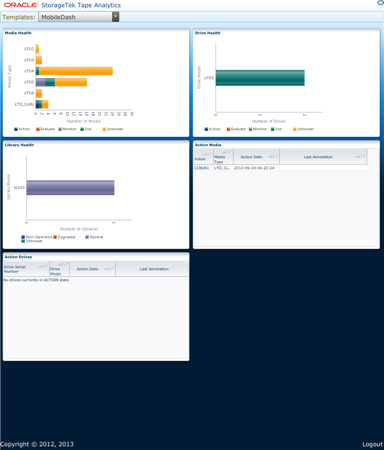

Affichage du tableau de bord sur mobile
STA prend en charge l'affichage de l'écran Dashboard sur les périphériques mobiles. Vous pouvez afficher n'importe quel modèle de tableau de bord disponible pour votre nom d'utilisateur STA. Néanmoins, l'affichage sur mobile se fait en lecture seule, quel que soit votre rôle utilisateur. Il n'est pas possible d'effectuer de liaison vers d'autres écrans à partir du tableau de bord ni de réorganiser les portlets ou d'enregistrer des modèles. Vous devez donc commencer par créer les modèles de tableau de bord accessibles à partir d'un périphérique mobile via une connexion STA réseau.
L'affichage du tableau de bord est automatiquement optimisé pour votre périphérique mobile. Par exemple, un modèle à trois colonnes peut s'afficher dans une seule colonne sur un téléphone et dans deux colonnes sur une tablette. La rotation du périphérique est également prise en charge. Voir la Figure 2-1 et la Figure 2-2 pour consulter des exemples d'affichage de tableau de bord.
Figure 2-1 Exemple d'affichage du tableau de bord sur une tablette
Description de Figure 2-1 :
Description de "Figure 2-1 Exemple d'affichage du tableau de bord sur une tablette"
Figure 2-2 Exemple d'affichage du tableau de bord sur un téléphone mobile
Description de Figure 2-2 :
Description de "Figure 2-2 Exemple d'affichage du tableau de bord sur un téléphone mobile"

Vous pouvez modifier la taille des portlets de tableau de bord individuels en modifiant le nombre de colonnes et la hauteur des lignes.
  1. Dans la barre de navigation, sélectionnez Home > Dashboard. Description de if_navdash.png :
    Le tableau de bord par défaut pour votre nom d'utilisateur STA s'affiche.

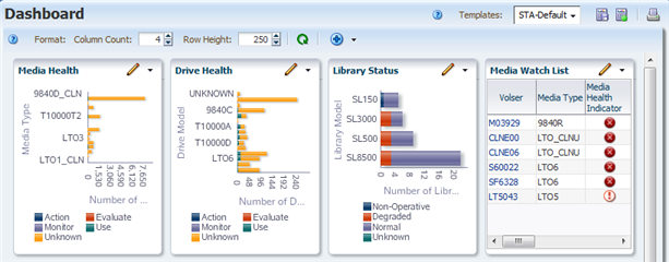

  2. Pour modifier le nombre de colonnes du portlet et ainsi la largeur de chaque portlet, saisissez un nombre dans le champ Column Count de la barre d'outils Dashboard. Vous pouvez également modifier la valeur du champ à l'aide des flèches de la zone de contrôle numérique. Les entrées valides sont comprises entre 1 et 5. Description de if_dashcolcountchg.png :
    Cette modification s'applique dès que vous appuyez sur Entrée ou que vous déplacez le curseur vers une autre zone de l'écran. Description de if_dashcolcountdone.png :

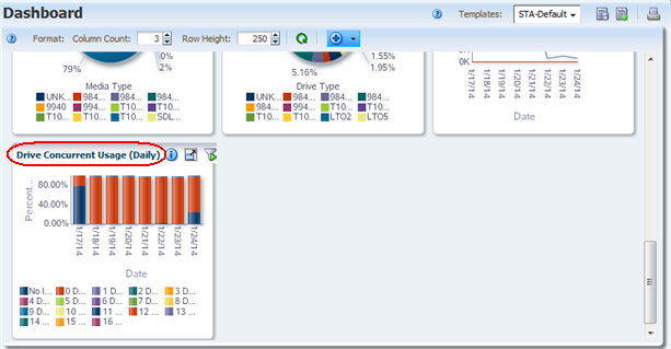

Ajout d'un portlet d'écran Dashboard
Cette procédure permet d'ajouter un portlet à l'écran Dashboard. Vous pouvez inclure jusqu'à 30 portlets.
Vous pouvez ajouter plusieurs instances du même type de portlet et filtrer chaque instance différemment afin de vous concentrer sur chaque donnée différente. Par exemple, vous pouvez ajouter deux portlets Media Health distincts : l'un pour les bibliothèques de grande taille (SL3000 et SL8500) et l'autre pour les bibliothèques de petite taille (SL150 et SL500).
Remarque:
Si vous ajoutez un grand nombre de portlets d'écran Dashboard, les légendes du portlet risquent d'être tronquées ou de ne pas s'afficher. Le cas échéant, vous pouvez supprimer certains portlets pour restaurer les légendes.

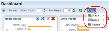

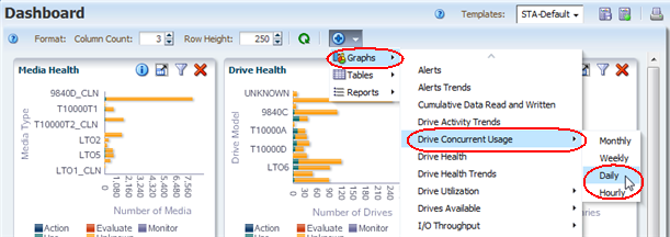

  2. Dans la barre d'outils Dashboard, sélectionnez le menu Add Portlet.
    Description de if_dashaddportletmenu.png :
    Les sous-menus sont repertoriés pour les types de portlets (graphiques, tableaux ou rapports).
  3. Dans le sous-menu de portlet approprié, sélectionnez le portlet spécifique à ajouter. Les portlets temporels offrent des options pour les incréments Monthly, Weekly, Daily ou Hourly time.
    Description de if_dashaddgrportlet.png :
    Le portlet est ajouté à la fin de l'affichage de l'écran Dashboard. Vous devrez éventuellement vous servir de la barre de défilement verticale pour le faire apparaître. Pour placer le portlet à un autre endroit, reportez-vous Guide de présentation des écrans de STA.
    Description de if_dashgrportletdone.png :

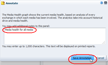

Ajout ou modification d'une annotation de portlet de l'écran Dashboard
Cette procédure permet d'ajouter ou de modifier une annotation de texte définie par l'utilisateur pour le portlet en cours. Cette annotation figure dans les rapports exécutifs et s'utilise dans des cas différents, par exemple pour clarifier les informations affichées ou pour attirer l'attention sur des données spécifiques.
Remarque:
Le texte que vous saisissez est spécifique au modèle Dashboard actuel. Par exemple, l'annotation associée à chaque instance du portlet Drive Health peut être différente si ce portlet apparaît dans plusieurs modèles de tableau de bord.
Remarque:
Le texte d'annotation est spécifique à votre nom d'utilisateur STA. Par exemple, les annotations saisies par un utilisateur sur le portlet Drive Health sont inaccessibles aux utilisateurs connectés avec un autre nom d'utilisateur STA.
Les annotations peuvent comporter jusqu'à 1 000 caractères ASCII. Aucune option de formatage n'est disponible, telle que des caractères en gras ou en couleur. Les options d'espacement, telles que les retours à la ligne, ne sont pas conservées dans les rapports exécutifs.
Pour faire figurer une annotation dans un rapport exécutif, vous devez enregistrer la vue Dashboard actuelle en tant que modèle. De plus, si vous modifiez une annotation de portlet, tout modèle Dashboard existant utilisant ce portlet doit être enregistré à nouveau afin que l'annotation mise à jour figure sur les rapports exécutifs. Pour obtenir des instructions détaillées, reportez-vous aux sections "Création d'un modèle" et "Modification d'un modèle".

    La boîte de dialogue Annotate s'affiche.
  3. Entrez le texte de l'annotation que vous souhaitez voir figurer dans cette instance du portlet puis cliquez sur Save Annotation pour enregistrer les informations. Les annotations peuvent comporter jusqu'à 1 000 caractères.
    Remarque:
    Afin de mieux voir le texte, vous pouvez redimensionner la boîte de dialogue en sélectionnant le coin inférieur droit de la zone de texte pour l'étendre.
    Description de if_dashannotate.png :
    Une fois enregistrée, l'annotation n'est pas visible sur le portlet de l'écran Dashboard lui-même mais vous pouvez l'afficher en cliquant à nouveau sur Panel Information. Pour que l'annotation s'affiche dans un rapport exécutif basé sur cet affichage de l'écran Dashboard, vous devez enregistrer l'affichage en tant que nouveau modèle ou comme mise à jour d'un modèle existant.
    Mise en garde:
    Pour conserver cette annotation pour les sessions de connexion futures, vous devez enregistrer l'affichage actuel comme modèle ou comme mise à jour d'un modèle existant. Si vous quittez cette session sans enregistrer le modèle, l'annotation sera perdue pour les sessions de connexion et les exécutions de rapports exécutifs ultérieurs.
Application ou modification d'un filtre de portlet d'écran Dashboard
Cette procédure permet de modifier les données affichées sur un portlet d'écran Dashboard en appliquant un nouveau filtre ou en modifiant un filtre existant.
Remarque:
Pour supprimer tous les critères de filtre d'un portlet d'écran Dashboard, reportez-vous à la section "Effacement d'un filtre de portlet de l'écran Dashboard".
Quand un filtre est appliqué à un portlet, l'icône Applied Filter s'affiche. Certains portlets sont filtrés par défaut et incluent donc déjà cette icône. Placez le pointeur de la souris sur cette icône pour afficher une description du filtre appliqué.
Les critères de filtrage des portlets de l'écran Dashboard varient en fonction du type de portlet. Par exemple, vous pouvez filtrer la plupart des graphiques à courbes par plage de dates, ce qui est impossible pour un graphique sectoriel.
  2. Dans la barre d'outils Dashboard Portlet du portlet à modifier, cliquez sur Filter. Si un filtre est déjà appliqué au portlet, cliquez sur Applied Filter.
    Description de if_dashportfilter.png :
    La boîte de dialogue Filter Data s'affiche. Si aucun filtre n'est appliqué, la boîte de dialogue affiche les paramètres par défaut. Si un filtre est déjà appliqué, les critères s'affichent dans la boîte de dialogue.
    Description de if_dashportfilterbef.png :
  3. Procédez comme suit pour spécifier les critères de filtre dans la boîte de dialogue :
    1. Dans le champ Filter Matching, sélectionnez l'une des options pour indiquer si vous souhaitez faire correspondre l'un ou tous les critères que vous spécifiez. Pour plus d'informations, reportez-vous à la section "Boîte de dialogue Filter Data".
    2. Spécifiez les critères de filtre pour le nombre d'attributs de portlet votre choix. Cliquez sur Add new filter criteria row pour ajouter des critères.
    3. Pour supprimer des critères de filtre, cliquez sur Remove this filter criteria row.
  4. Vérifiez que vos spécifications sont correctes, puis cliquez sur Apply.
    Description de if_dashportnewfilter.png :
    Les mises à jour suivantes sont apportées au portlet de l'écran Dashboard :
    • Le portlet affiche uniquement un résumé ou une analyse pour les enregistrements correspondant aux critères que vous avez spécifiés.
    • La barre d'outils des portlets de l'écran Dashboard affiche l'icône Applied Filter.
      Description de if_dashportfilterdone.png :

Affichage d'un écran Dashboard sur un périphérique mobile
Cette procédure permet d'afficher une version en lecture seule de l'écran Dashboard sur un périphérique mobile, par exemple un téléphone mobile ou une tablette. Reportez-vous à la section "Configuration requise pour l'affichage sur mobile" pour vérifier que votre périphérique est pris en charge.
Remarque:
Avant d'exécuter cette procédure, vous devez obtenir l'accès au réseau sur lequel STA est exécuté. Pour plus d'informations, reportez-vous à la section "Accès à STA à partir de votre périphérique mobile".
Remarque:
Les exemples de cette procédure sont tirés d'un affichage sur téléphone mobile.
  1. Lancez une fenêtre de navigation sur votre périphérique mobile et connectez-vous à STA. Pour plus d'informations, reportez-vous à la section "Connexion à STA".
    Le modèle de tableau de bord par défaut pour votre nom d'utilisateur STA s'affiche.
    Description de if_dashphonedef.png :
  2. Pour modifier l'affichage, sélectionnez le modèle à afficher dans le menu Templates.
    Description de if_dashtmptselphone.png :
  3. Pour vous déconnecter, cliquez sur le lien Logout en bas de l'écran.
    Description de if_dashlophone.png :
