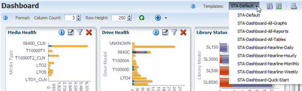

Modèles de tableau de bord
Description de t_dash.jpg :
STA‐Default
Fournit un résumé complet de la condition, de la configuration et des performances quotidiennes de votre système de bibliothèque de bandes.
STA‐Dashboard-All-Graphs
Affiche tous les portlets de graphique disponibles par ordre alphabétique. Ce modèle est utile pour la sélection de portlets à inclure aux modèles du tableau de bord et aux rapports exécutifs.
STA‐Dashboard‐All‐Reports
Affiche tous les portlets de rapport disponibles par ordre alphabétique. Ce modèle est utile pour la sélection de portlets à inclure aux modèles du tableau de bord et aux rapports exécutifs.
STA‐Dashboard‐All‐Tables
Affiche tous les portlets de tableau disponibles par ordre alphabétique. Ce modèle est utile pour la sélection de portlets à inclure aux modèles du tableau de bord et aux rapports exécutifs.
STA‐Dashboard‐Nearline‐Daily
Affiche des informations quotidiennes résumées pour l'activité des lecteurs et des médias dans votre système de bibliothèque de bandes pour les derniers 30 jours. Les portlets affichés résument l'activité de montage, le débit d'E/S, l'utilisation des lecteurs et des médias et la disponibilité d'emplacement des lecteurs et des médias.
Remarque:
Les données affichées dans ce modèle sont mises à jour à la fin de chaque journée. Pour les graphiques à barres, les données doivent avoir été collectées pendant une journée entière par STA afin de pouvoir les afficher. Les graphiques à courbes nécessitent au moins deux points de données. Il faut donc que les données aient été collectées pendant deux jours.
STA‐Dashboard‐Nearline‐Hourly
Affiche des informations résumées chaque heure pour l'activité des lecteurs et des médias dans votre système de bibliothèque de bandes pour les derniers quatre jours. Les portlets affichés résument l'activité de montage, le débit d'E/S, l'utilisation des lecteurs et des médias et la disponibilité d'emplacement des lecteurs et des médias.
Remarque:
Les données affichées dans ce modèle sont mises à jour à la fin de chaque heure. Pour les graphiques à barres, les données doivent avoir été collectées pendant une heure entière par STA afin de pouvoir les afficher. Les graphiques à courbes nécessitent au moins deux points de données. Il faut donc que les données aient été collectées pendant deux heures.
STA‐Dashboard‐Nearline‐Monthly
Affiche des informations mensuelles résumées pour l'activité des lecteurs et des médias dans votre système de bibliothèque de bandes pour les derniers 365 jours. Les portlets affichés résument l'activité de montage, le débit d'E/S, l'utilisation des lecteurs et des médias et la disponibilité d'emplacement des lecteurs et des médias.
Remarque:
Les données affichées dans ce modèle sont mises à jour à la fin de chaque mois. Pour les graphiques à barres, les données doivent avoir été collectées pendant un mois entier par STA afin de pouvoir les afficher. Les graphiques à courbes nécessitent au moins deux points de données. Il faut donc que les données aient été collectées pendant deux mois.
STA‐Dashboard‐Nearline‐Weekly
Affiche des informations quotidiennes résumées pour l'activité des lecteurs et des médias dans votre système de bibliothèque de bandes pour les derniers 100 jours. Les portlets affichés résument l'activité de montage, le débit d'E/S, l'utilisation des lecteurs et des médias et la disponibilité d'emplacement des lecteurs et des médias.
Remarque:
Les données affichées dans ce modèle sont mises à jour à la fin de chaque semaine. Pour les graphiques à barres, les données doivent avoir été collectées pendant une semaine entière par STA afin de pouvoir les afficher. Les graphiques à courbes nécessitent au moins deux points de données. Il faut donc que les données aient été collectées pendant deux semaines.
STA‐Dashboard‐Quick‐Start
Affiche des informations à propos des configurations et conditions générales du système de bibliothèque de bandes ; utilisé avec Guide de démarrage rapide de STA.

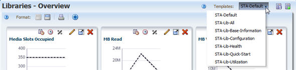

Modèles de présentation des bibliothèques
Description de t_libovw.jpg :
STA-Default
Affiche les propriétés de base et les informations de configuration de la bibliothèque.
STA-Lib-All
Affiche tous les attributs de tableaux de bibliothèque.
STA-Lib-Base-Information
Affiche la configuration de base de la bibliothèque et les données relativement statiques ; utiles pour la description de la bibliothèque et la création de listes d'inventaire.
STA-Lib-Configuration
Affiche les informations de configuration et de connexion de la bibliothèque ; utile pour le dépannage de problèmes de connexion.
STA-Lib-Health
Affiche les informations concernant l'intégrité de la bibliothèque, le microprogramme et la connexion SNMP avec STA.
STA‐Lib‐Quick‐Start
Affiche des informations à propos des configurations et conditions générales de la bibliothèque ; utilisée avec Guide de démarrage rapide de STA.
STA-Lib-Utilization
Affiche les informations résumées concernant la quantité et le taux d'activité de la bibliothèque et d'utilisation du lecteur.

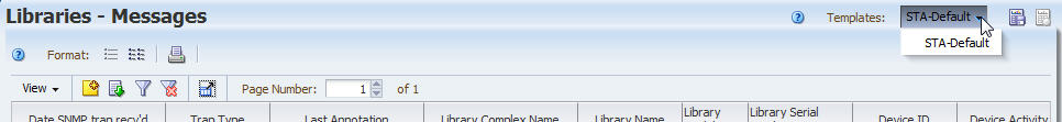

Modèles de messages des bibliothèques
Description de t_libmsg.jpg :
STA-Default
Affiche les déroutements SNMP, y compris les détails concernant la bibliothèque et le périphérique impliqués.

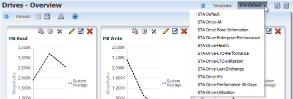

Modèles de présentation des lecteurs
Description de t_drvovw.jpg :
STA-Default
Affiche les informations de configuration du lecteur et le statut de l'échange qui a eu lieu le plus récemment sur le lecteur.
STA-Drive-All
Affiche tous les attributs de graphiques et de tableaux du lecteur.
STA-Drive-Base-Information
Affiche la configuration de base du lecteur et les données relativement statiques ; utiles pour la description du lecteur et la création de listes d'inventaire.
STA-Drive-Enterprise-Performance
Affiche un résumé des données de performances uniquement pour les lecteurs Enterprise.
STA-Drive-Health
Affiche les informations actuelles et résumées de l'intégrité et de l'activité de tous les lecteurs.
STA-Drive-Last-Exchange
Affiche les informations du dernier échange sur chaque lecteur.
STA-Drive-LTO-Performance
Affiche les données de performances uniquement pour les lecteurs LTO.
STA-Drive-LTO-Utilization
Affiche les statistiques d'utilisation uniquement pour les lecteurs LTO.
STA‐Drive‐MV
Affiche les lecteurs qui répondent aux critères pour procéder à une validation de média STA. Les attributs affichés fournissent des détails utiles à la sélection et au contrôle des performances de lecteurs attribués aux pools de validation de média.
STA-Drive-Performance-30-Days
Affiche un résumé des données de performances pour tous les lecteurs au cours des 30 derniers jours.
STA-Drive-Utilization
Affiche les statistiques d'utilisation pour tous les lecteurs.

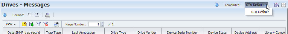

Modèles de messages de lecteurs
Description de t_drvmsg.jpg :
STA-Default
Affiche les déroutements SNMP, y compris les détails concernant le lecteur impliqué.

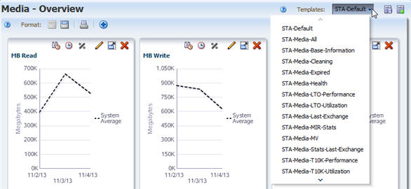

Modèles de présentation des médias
Description de t_medovw.jpg :
STA-Default
Affiche des informations de base concernant le média, son échange le plus récent et le lecteur impliqué.
STA-Media-All
Affiche tous les attributs de graphiques et de tableaux du média.
STA- Media-Base-Information
Affiche les informations de base du média et les données relativement statiques ; utiles pour la description du média et la création de listes d'inventaire.
STA-Media-Cleaning
Affiche les informations de base concernant uniquement le nettoyage de média. Affiche également le statut de l'échange le plus récent du média et le lecteur impliqué.
STA-Media-Expired
Affiche les informations concernant le média expiré. Votre Oracle représentant du support technique peut vous demander d'utiliser ce modèle avant d'envoyer les informations du journal des erreurs.
STA-Media-Health
Affiche les informations actuelles et résumées de l'intégrité et de l'activité de tous les médias.
STA-Media-Last-Exchange
Affiche les informations concernant le dernier échange pour chaque média.
STA-Media-LTO-Performance
Affiche les informations de performances résumées uniquement pour les médias LTO.
STA-Media-LTO-Utilization
Affiche les informations d'utilisation résumées uniquement pour les médias LTO.
STA-Media-MIR-Stats
Affiche les données de l'enregistrement d'informations de média (media information record, MIR).
STA‐Media‐MV‐Calibration
Affiche le média qui peut être utilisé pour l'étalonnage et la qualification des lecteurs de validation. Les attributs affichés fournissent des détails utiles à la sélection et au contrôle des performances de médias, candidats à l'inclusion du groupe logique de média d'étalonnage
STA‐Media‐MV‐Performed
Affiche les médias validés pendant les 30 derniers jours. Les attributs affichés fournissent des détails concernant les opérations de validation des médias effectuées sur ces médias.
STA-Media-Stats-Last-Exchange
Affiche les informations de débit et d'efficacité pour le dernier échange de chaque média. Votre Oracle représentant du support technique peut vous demander d'utiliser ce modèle avant d'envoyer les informations du journal des erreurs.
STA‐Media‐T10K‐Performance
Affiche les informations de performances résumées uniquement pour les médias T10000.
STA‐Media‐T10K‐Utilization
Affiche les informations d'utilisation résumées uniquement pour les médias T10000.
STA-Media-Utilization
Affiche les informations d'utilisation résumées pour tous les médias.

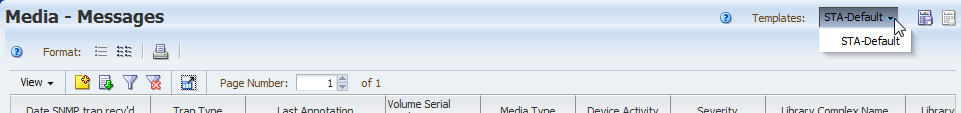

Modèles de messages des médias
Description de t_medmsg.jpg :
STA-Default

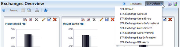

Modèles de présentation des échanges
Description de t_libexch.jpg :
STA-Default
Affiche les informations d'identification et de statut pour le lecteur, le média et la bibliothèque impliqués dans chaque échange.
STA-Exchange-Alerts-All
Affiche les informations concernant les alertes qui ont eu lieu pendant des échanges ; les échanges n'ayant pas générés une alerte ne sont pas inclus.
STA-Exchange-Alerts-Errors
Affiche tous les échanges qui ont entraîné au moins une alerte grave ou une alerte de bande d'avertissement. Les attributs affichés fournissent des détails concernant les types d'erreurs qui se sont produites. Les alertes de bande graves indiquent une erreur sur l'échange qui peut mettre vos données en danger. Les alertes de bande d'avertissement indiquent une erreur qui peut être associée à une panne matérielle.
STA-Exchange-Alerts-Informational
Affiche tous les échanges qui ont entraîné au moins une alerte de bande informative. Les attributs affichés fournissent des détails concernant les types d'alertes qui se sont produites. Les alertes de bande informatives n'indiquent pas une erreur sur l'échange — les alertes de nettoyage en sont un exemple.
STA-Exchange-Alerts-Severe
Affiche tous les échanges qui ont entraîné au moins une alerte de bande grave. Les attributs affichés fournissent des détails concernant les types d'erreurs qui se sont produites. Les alertes de bande graves indiquent une erreur sur l'échange qui peut mettre vos données en danger.
STA-Exchange-Alerts-Warning
Affiche tous les échanges qui ont entraîné au moins une alerte de bande d'avertissement. Les attributs affichés fournissent des détails concernant les types d'erreurs qui se sont produites. Les alertes de bande d'avertissement indiquent une erreur sur l'échange qui peut être associée à une panne matérielle.
STA-Exchange-Base Information
Affiche les informations de base pour tous les échanges : le numéro de série du lecteur et du volume, l'intégrité du lecteur et du média, le statut d'échange du lecteur et du média, les mégaoctets lus et écrits ainsi que l'heure.
STA-Exchange-MIR-Alerts
Affiche tous les échanges ayant entraîné des alertes associées à l'enregistrement des informations sur le média (MIR). Votre Oracle représentant du support technique peut vous demander d'utiliser ce modèle avant d'envoyer les informations du journal des erreurs.

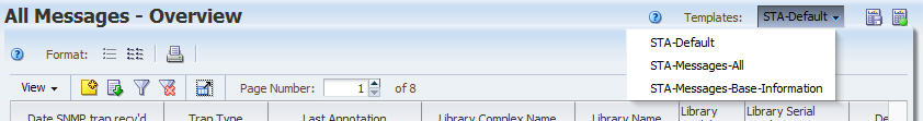

Modèles de présentation de tous les messages
Description de t_notifovw.jpg :
STA-Default
STA-Messages-All
Affiche tous les attributs disponibles pour les déroutements SNMP (aucun graphique n'est disponible sur cet écran).
STA- Messages-Base-Information
Affiche les données de base pour les déroutements SNMP ; utile pour une présentation, une description et une création de liste pour les messages STA.
