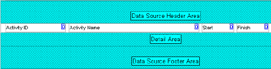

詳細エリア: この領域には報告されるプロジェクト・データの大部分が含まれ、データ・ソースを追加できるレポートで唯一の領域です。データ・ソースは、アクティビティのリソース割当やコスト・アカウントなど、レポートにコンパイルされるデータベース情報の分類を示します。データ・ソースの選択後、詳細エリアに行を追加し、次にその行内のセルを追加します。セルは、選択したデータ・ソースについて報告する個々のデータ・フィールドを示します。たとえば、以下の図の場合、データ・ソースはアクティビティです。データ・ソース・ヘッダーと詳細エリアの間の行には、「アクティビティID」、「アクティビティ名」、「開始」、および「終了」の4つのフィールド・データ・テキスト・セルがあります。この例の場合、レポートには開示中プロジェクトに含まれるすべてのアクティビティのアクティビティID、アクティビティ名、開始日、および終了日のリストが表示されます。
レポートに追加する各データ・ソースについて、レポート・キャンバスにデータ・ソース・ヘッダー、詳細エリア、およびデータ・ソース・フッターが追加されます。データ・ソース・ヘッダーおよびデータ・ソース・フッターは、詳細エリアの上下の境界として必要です。
