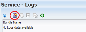

  1. Create New Log Bundle 아이콘을 누릅니다.
    Create New Log Bundle 아이콘 위치 표시
  2. Log Bundle Name 필드에 다음 요구 사항을 충족하는 스냅샷 이름을 입력합니다.
    • 최대 210자
    • 영숫자 및 밑줄만 포함할 수 있음(밑줄을 4개 이상 연속해서 포함할 수 없음)
    • 공백이 입력된 경우 밑줄로 바뀝니다.
    • COM, LPT, PRN, CON, AUX 또는 NUL과 같은 대문자로 시작할 수 없습니다.
  3. Save를 누릅니다.
    작업이 대기열에 있음을 알리는 메시지가 표시됩니다. 제출된 작업이 테이블에 표시되기까지 몇 분이 걸릴 수 있습니다. Refresh Table 아이콘을 눌러 백그라운드 RDA 실행 상태를 모니터할 수 있습니다.

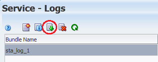

1.2.3 로그 스냅샷 다운로드
  1. 다운로드할 로그 번들을 선택합니다.
  2. Download Selected Log Bundle 아이콘을 누릅니다.
    Download Selected Log Bundle 아이콘 위치 표시
  3. 파일을 저장합니다.

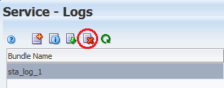

1.2.5 로그 스냅샷 삭제
STA에서 선택한 RDA 로그 스냅샷을 영구적으로 지우려면 다음을 수행합니다.
  1. Bundle Name 열 아래에서 로그를 선택합니다.
  2. Delete Selected Log Bundle 아이콘을 누릅니다.
    Delete Selected Log Bundle 아이콘 위치 표시
