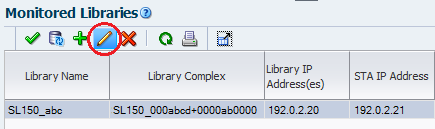

이 절차를 사용하여 라이브러리 IP 주소, 라이브러리 엔진 ID, STA 서버 IP 주소를 포함하여 기존 라이브러리에 대한 SNMP 연결 설정을 수정할 수 있습니다. 또한, 라이브러리 이름, 일정이 잡힌 데이터 수집 시간 및 라이브러리 시간대를 변경할 수 있습니다.
Setup & Administration > Configuration > SNMP Connections로 이동합니다.
Monitored Libraries 테이블에서 수정할 라이브러리를 선택한 다음 Edit를 누릅니다.
Define Library Connection Details 대화 상자에서 연결 변경 사항을 입력한 다음 Save를 누릅니다.
라이브러리 연결 설정을 변경한 후 Monitored Libraries 테이블의 Library Engine ID 필드가 비워져 SNMP 연결이 끊어졌음을 나타냅니다.
