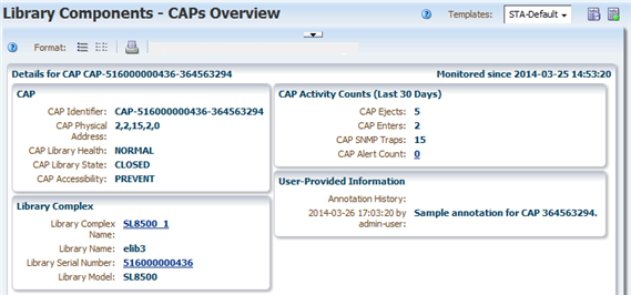

8 CAPs Overview 화면
CAPs Overview 화면에는 하나 이상의 라이브러리 CAP, AEM(액세스 확장 모듈 – SL3000 라이브러리만 해당) 또는 메일슬롯(SL150 라이브러리만 해당)과 관련된 속성이 표시됩니다.
CAP 속성은 다음 섹션으로 구성됩니다.
CAPs Overview 세부 정보 보기
ref_cap.png에 대한 설명은 다음과 같습니다.
제목
라이브러리에서 SNMP 트랩이 수신되면 이러한 속성의 값이 지정됩니다.
CAP
CAP에 대한 세부 사항입니다. 이러한 속성은 라이브러리에서 직접 제공하며 라이브러리 구성 데이터가 수집될 때마다 업데이트됩니다.
CAP Activity Counts (Last 30 Days)
최근 30일간 CAP에 대한 활동 합계입니다. 이 값은 연관된 작업이 완료될 때마다 업데이트됩니다.
User-Provided Information
Library Complex
라이브러리 데이터 수집이 마지막으로 완료된 당시에 CAP이 위치한 라이브러리 컴플렉스에 대한 정보입니다.
