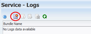

1.2.2 生成 RDA 快照
  1. 单击 Create New Log Bundle 图标。
    显示 "Create New Log Bundle" 图标位置
  2. 在 "Log Bundle Name" 字段中,输入符合以下要求的快照名称:
    • 最多 210 个字符。
    • 仅能包含字母数字字符和下划线(但不能包含四个或四个以上连续下划线)
    • 如果输入空格,将替换为下划线
    • 不能以下面的大写字符开头:COM、LPT、PRN、CON、AUX 或 NUL。
  3. 单击 Save。
    此时将显示一条消息,说明该作业已排队。提交的作业可能需要几分钟才能显示在表中。可以单击 Refresh Table 图标来监视后台 RDA 运行状态。
    显示 "Refresh Table" 图标位置

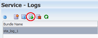

1.2.3 下载日志快照
  1. 选择要下载的日志包。
  2. 单击 Download Selected Log Bundle 图标。
    显示 "Download Selected Log Bundle" 图标位置
  3. 保存该文件。
注:
如果在日志文件中看到此错误消息,可以忽略此消息:
WARNING:
java.lang.ClassNotFoundException: oracle.tbi.view.faces.ExceptionHandler

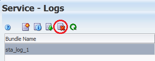

1.2.5 删除日志快照
从 STA 中永久删除选择的 RDA 日志快照:
  1. 在 "Bundle Name" 列下选择一个日志。
  2. 单击 Delete Selected Log Bundle 图标。
    显示 "Delete Selected Log Bundle" 图标位置
