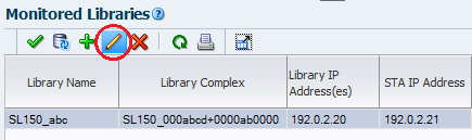

5.2.3.2 更改监视的磁带库详细信息
使用此过程修改现有磁带库的 SNMP 连接设置,包括磁带库 IP 地址、磁带库引擎 ID 和 STA 服务器 IP 地址。还可以更改磁带库名称、调度的数据收集时间和磁带库时区。
  1. 转至 Setup & Administration > Configuration > SNMP Connections。
  2. 在 "Monitored Libraries" 表中,选择要修改的磁带库,然后单击 Edit。
    显示 "Edit" 图标位置
  3. 在 "Define Library Connection Details" 对话框中,输入任何连接更改,然后单击 Save。
    更改磁带库连接设置后,"Monitored Libraries" 表中的 "Library Engine ID" 字段将为空,指示已经断开 SNMP 连接。
    注:
    更改磁带库 IP 地址时,STA 验证新 IP 地址是否与您正修改的磁带库的序列号相关联。您不能指定其他磁带库的 IP 地址。
  4. 要重新建立连接并避免 SNMP 陷阱丢失,在更改任何连接相关值(例如磁带库 IP 地址)时必须测试与受影响的磁带库的连接。请参见《STA 安装和配置指南》中的“测试与磁带库的 SNMP 连接”。
