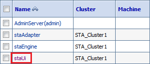

在 "Domain Structure"(域结构)> "Environment"(环境)下,选择 Servers(服务器)。
在 "Servers"(服务器)下,选择 staUi(选择该名称本身,而不是复选框)。
