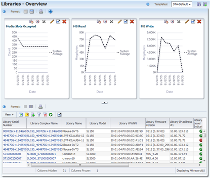

    此时将显示 "Libraries – Overview" 屏幕。以下是随 STA 应用程序提供的 STA‐Default 模板的一个示例。与系统信息显示板一样,如果为您的 STA 用户名分配了一个定制模板作为默认模板,则此屏幕的显示可能会有差异。
    Description of qs_libovwdefault.png follows
  2. 请注意,该屏幕分成了上部的图形区和下部的表区。大多数 STA Overview 屏幕都包括这两个部分。有关详细信息,请参见《STA 屏幕基础指南》。

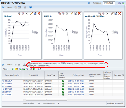

请注意,已对数据应用了过滤器,过滤条件显示在表的顶部。只要使用链接导航到屏幕,就会根据发起链接固有的条件自动应用过滤器。有关详细信息,请参见《STA 用户指南》。
Description of qs_libexchfilter.jpg follows
在此示例中,过滤器指示该屏幕仅显示所选磁带库的数据,并且仅显示自 2013/7/15 以来发生的交换的数据。此外,在屏幕右下角的状态行上指示了显示的记录总数。您将看到特定于您的环境的过滤器和记录计数详细信息。

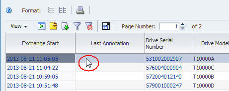

  1. 选择表中最上面的三个交换,如下所示:
    1. 在顶部表行中带有活动链接的列以外的任何地方单击,选择第一个交换。例如,在 "Exchanges Overview" 屏幕上,可以单击 "Last Annotation" 或 "Drive Model" 列,但不能在 "Exchange Start" 或 "Drive Serial Number" 列中单击。单击有活动链接的列会激活链接,在您没有选择所有记录的情况下,将您转到其他屏幕。
      Description of qs_rowselect.jpg follows
    2. 要选择表中接下来的两个记录,请按住 Shift 并单击表中的第三行,然后再在该行中单击除带有活动链接的列以外的任何地方。

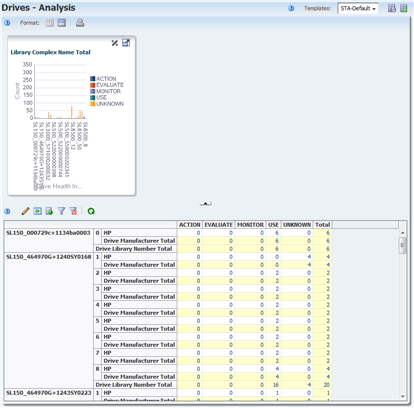

    "Drives – Analysis" 屏幕在顶部有一个图形区,在底部有一个数据透视表。下面的示例显示了 "Drives – Analysis" 屏幕的 STA‐Default 模板。磁带机运行状况数据按复合磁带库、磁带库 ID 和磁带机制造商聚合。
    Description of qs_drvanlysdefault.png follows
  2. 表单元格中的值是活动链接。将鼠标移到某个条目上可看到选择光标。 Selection cursor icon
  3. 单击链接可查看聚合数值的详细信息。

    将显示 "Drives - Overview" 屏幕,经过过滤后仅显示数据透视表单元格中所选值表示的磁带机。
    Description of qs_drvovwfrompivot.png follows
