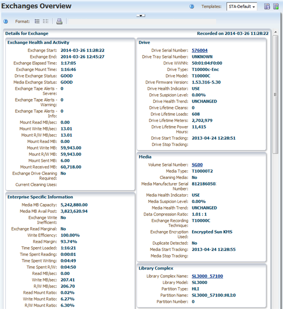

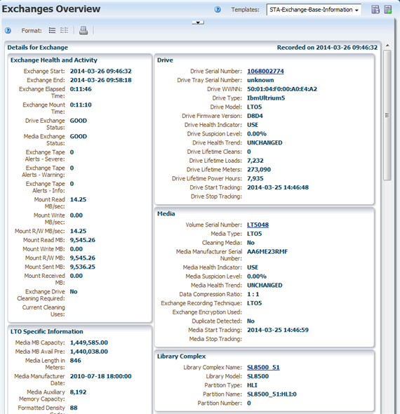

"Exchanges Overview" 屏幕显示与一个或多个交换相关的属性。一个视图用于涉及 StorageTek 企业介质的交换,另一个稍微不同的视图用于 LTO 介质。
交换属性分为以下部分。
企业介质交换的详细信息(第 1 部分)
企业介质交换的详细信息(第 2 部分)
企业介质交换的详细信息(第 3 部分)
LTO 介质交换的详细信息(第 1 部分)
LTO 介质交换的详细信息(第 2 部分)
LTO 介质交换的详细信息(第 3 部分)
有关交换中涉及的磁带机的详细信息。
有关交换中涉及的介质的详细信息。
有关发生交换的复合磁带库的信息。该信息是截至上次完成的磁带库数据收集的最新信息。
有关交换过程中发生的错误的信息。仅当交换涉及 StorageTek 企业磁带机时才显示该信息。

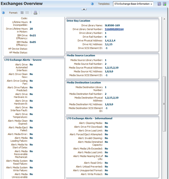

交换中涉及的 LTO 磁带机的特定信息。仅当交换涉及 LTO 磁带机时才显示。

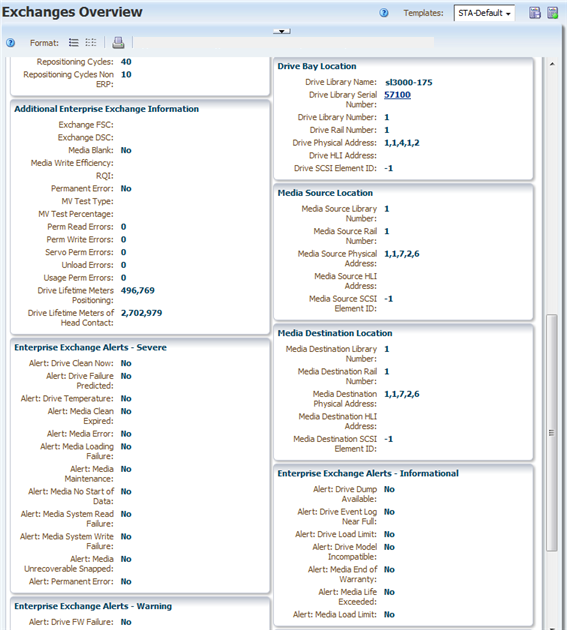

交换中涉及的磁带机的位置。
交换开始时的介质位置;装载发生前一刻所处的位置。可以是介质插槽或磁带机。
交换完成时的介质位置。这是从磁带机卸载之后立即处于的第一个位置,因此始终在发生交换的同一磁带库中。该位置可以是介质插槽或磁带机。

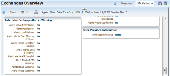

有关交换过程中发生的警告错误的信息。仅为企业磁带机显示此部分。
有关交换过程中发生的信息性错误的信息。仅为企业磁带机显示此部分。

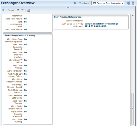

有关交换过程中发生的信息性错误的信息。仅为 LTO 磁带机显示此部分。
