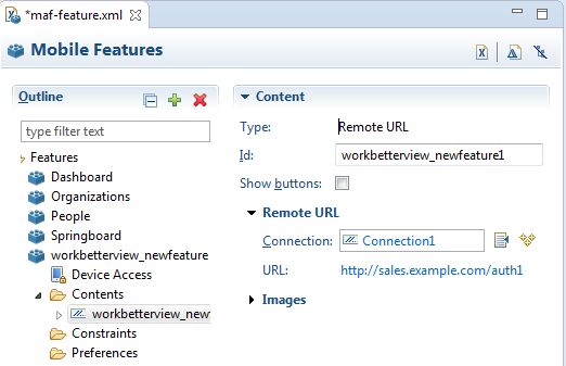

図12-1のように、MAF機能エディタにあるアプリケーション機能のコンテンツ・タイプをリモートURLとして構成することで、構成されたURLから供給されるブラウザベースのアプリケーションを作成します。このようなサーバー・ホスト型のアプリケーションは、偶発的な使用を目的としていて、デバイスのメモリーまたはサービス(カメラ、連絡先、GPSなど)に直接アクセスできない点が、MAF AMX、ローカルHTML、またはObjective-Cなどのプラットフォーム固有言語で記述されたクライアント・アプリケーションとは異なります。そのかわりに、これらのやり取りはデバイス・ブラウザの機能に左右されます。ただし、MAFのWebビュー内で開かれるリモート・アプリケーションは、Apache Cordova JavaScript API (およびMAFコンテナ・サービスにアクセスするためのMAF JavaScript API)を使用してデバイス機能にアクセスします。Apache Cordova JavaScript APIライブラリは、プラットフォームに固有のライブラリです。つまり、リモートURLアプリケーションに使用するコンテンツが、ターゲット・プラットフォームに対応したApache Cordovaライブラリを参照していることを確認する必要があります。第B.1項「MAF APIを使用したカスタムHTML Springboardアプリケーション機能の作成」を参照してください。

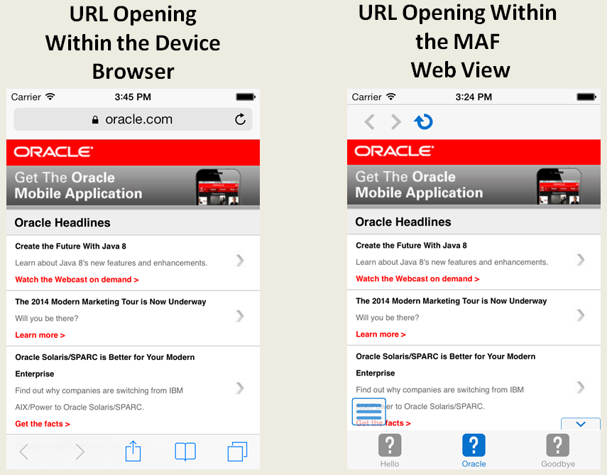

リモートで供給されるコンテンツのセキュリティを確保するために、MAFはホワイトリスト(GPS、カメラ、ファイル・システムなどの様々なデバイス・サービスにアクセスするためにアプリケーションのWebビュー内で開かれるURLのレジストリ)の概念をサポートしています。Webページがホワイトリストに含まれていない(つまりホワイトリスト化されていない)場合は、そのかわりに、MAFのApache Cordova実装によってデバイス・ブラウザ(Safariなど)でWebページが開かれます。ホワイトリストを使用しないとリモートWebページはMAFのWebビュー内で開くことはできないので、アクセスが埋込みデバイス機能に制限されます。図12-2に示されているように、MAFのWebビュー内で開かれたURLはアプリケーション機能として表示されます。

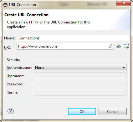

デフォルトでは、connections.xmlファイル(モバイル・アプリケーションに定義されているすべての接続のリポジトリ)に定義されているドメインは、自動的にホワイトリストに含められます。リモートURLコンテンツのこれらのドメインは、図12-3に示すように、「URL接続の作成」ダイアログを使用して作成されます。MAFでは、各接続文字列からドメインを解析して、これらのドメインをホワイトリストに追加します。
図12-3 リモートURLアプリケーション機能のコンテンツを取得するための接続の作成
この図は周囲のテキストで説明しています
次に、Oracle Enterprise Pack for Eclipseでは、adf→META-INFのアセンブリ・プロジェクトにあるconnections.xmlファイルに接続情報が移入され、接続リソースが作成されます。

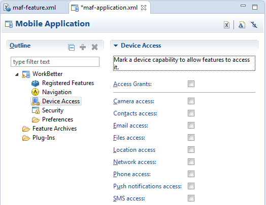

  • デバイス・アクセス権限: 第21.6項「デバイス機能へのアクセスの許可」に記載されているように、アプリケーション機能はアプリケーション・レベルで承諾されたデバイス機能にのみアクセスします。デフォルトでは、MAFアプリケーションはApache Cordova APIへのアクセスを一切許可しません。アプリケーションのユーザー・インタフェースがリモートでホストされたコンテンツを使用して実装されている場合、maf-application.xmlファイルの構成にリクエストされたAPIに対する定義としてaccess="true"が含まれていないと、インタフェースはデバイス機能とサービスにアクセスするためにMAFのWebビュー内で開くことはできません。
始める前に:
第4.7.1項「モバイル・アプリケーションのコンテンツの指定方法」の説明に従い、MAF機能エディタを使用して、アプリケーションのコンテンツをリモートURLとして指定してから接続を作成します。
デバイス・サービスへのアクセスを制限するには:
  1. MAF機能エディタで「デバイス・アクセス」ページを開きます。
  2. 図12-4のように付与されたオプションをクリアするか、access=falseを指定してmaf-application.xmlを更新します(たとえば、<adfmf:deviceCamera id="dc1" access="false"/>)。

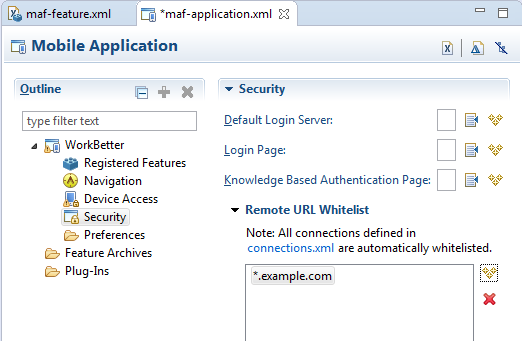

図12-5のように、maf-application.xmlの「セキュリティ」ページでホワイトリストを構成します。
図12-5 ホワイトリストの構成
この図は周囲のテキストで説明しています
始める前に:
モバイル・アプリケーションで構成された一部のURLが他のドメインで開かれる可能性があることに注意してください。
ホワイトリストを作成するには:
  1. MAFアプリケーション・エディタを開いて、アウトラインでセキュリティを選択します。
  2. 「リモートURL Whitelist」で「追加」をクリックし、ホワイトリストに含めるドメインの追加ダイアログで、アプリケーション機能のWebビュー内から呼び出せるドメインを入力して、「OK」をクリックします。ホワイトリストに含めるドメインの追加を続けます。
    これらのドメインにはワイルドカード(*)を含めることができます。たとえば、*.example.comは、*.example.*と同様に有効なドメイン・エントリです。完全修飾パスは入力できません。

一部のURLは、ホワイトリスト・ドメインの一部ではない可能性のあるURLにリダイレクトされます。これらのURLは、アプリケーションのWebビューよりもデバイス・ブラウザで開かれる可能性があります。たとえば、www.oracle.com (<adfmf:domain>www.oracle.com<adfmf:domain>)をホワイトリストに加えた場合、MAFによってそのサイトのモバイル・バージョン(www.m.oracle.com)がデバイス・ブラウザで開かれます。これは、ホワイトリストで許可されていないからです。図12-6は、ホワイトリストに追加されていないWebページをデバイス・ブラウザ内で開いたものを示しています。
図12-6 MAFのWebビューではなくデバイス・ブラウザで開かれたWebページ
この図は周囲のテキストで説明しています
www.oracle.comをアプリケーションのWebビュー内で開けるようにするには、例12-1に示すように*.oracle.*またはwww.oracle.*を指定する必要があります。

maf-feature.xmlファイルの概要エディタの「コンテンツ」タブで、ユーザーがリモート・コンテンツを移動またはリフレッシュできるようにします。
始める前に:
第4.11項「アプリケーション機能のコンテンツ・タイプの定義」の説明に従って、まず「リモートURL」を選択し、次にホスト・サーバーへの接続を作成することにより、リモートでホストされるアプリケーションから配信されるアプリケーション機能のコンテンツを指定します。
ドメインがホワイトリストに含まれていることを確認します。

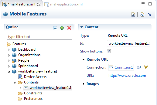

ナビゲーション・バーを有効にするには:
  1. MAF機能エディタのアウトラインの「機能」にリストされているリモートURLアプリケーション機能を選択します。
  2. 「コンテンツ」を展開してリモートURLコンテンツを選択します。
  3. 図12-8のように、「コンテンツ」セクションで、「ボタンの表示」を選択します。
