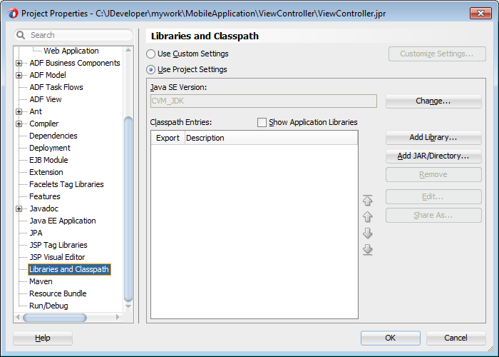

19.1.1.1 プロジェクト・ライブラリのデプロイメント
「ライブラリとクラスパス」ダイアログ(図19-1を参照)を使用してプロジェクトに宣言するライブラリは、そのプロジェクトのデプロイメント・アーティファクトに含まれます。このダイアログにより、アプリケーション機能は実行時にこれらのライブラリにアクセスすることが可能になります。

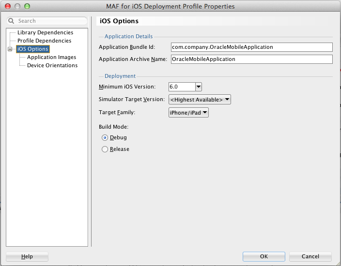

iOSオプション
iOSデバイスまたはiOSシミュレータにデプロイされるアプリケーションの設定を変更できます。

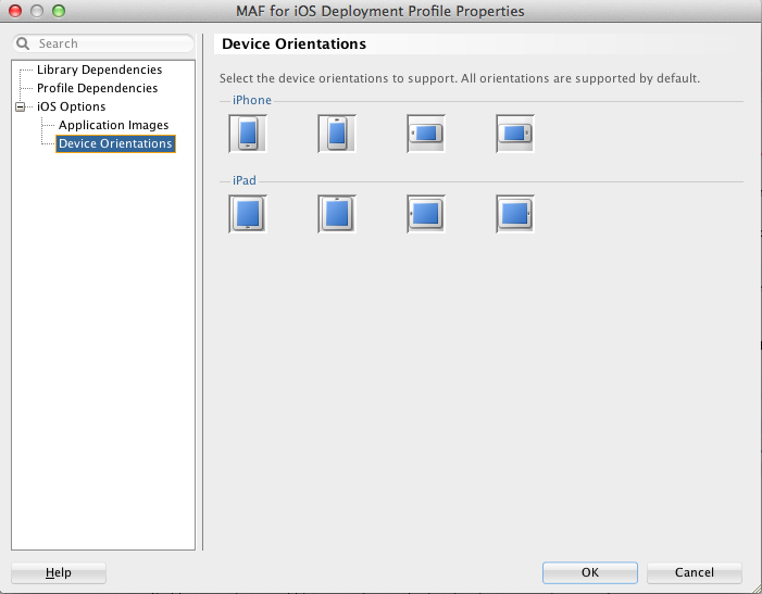

デバイスの向き
アプリケーションの表示をデバイスの特定の向きに制限できます。このページはiOSデプロイメント・プロファイルのみに使用されます。

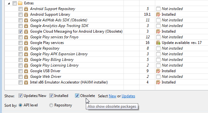

デプロイメント・フレームワークで、プッシュ通知に必要なファイルをコンパイルできるようにするには、Android SDK Managerで、Google Cloud Messaging Library用のパッケージ(リビジョン3以降)およびAndroidサポート・ライブラリをインストールします(図19-3を参照)。
注意:
Google Cloud Messagingは非推奨になりましたが、プッシュ通知を有効にするにはインストールする必要があります。それが「その他」の下に表示されるようにするには、図19-3に示すように、「表示」→「廃止」を選択します。

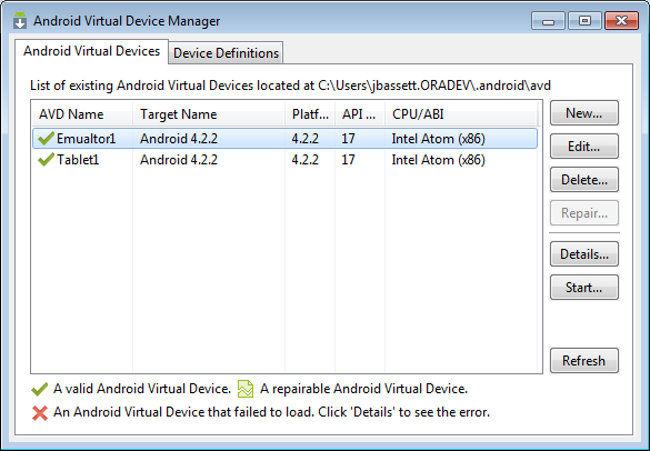

Androidエミュレータにデプロイする場合は、Android開発者のWebサイト(http://developer.android.com/tools/devices/index.html)で入手可能な「Managing Virtual Devices」の説明に従い、Android Virtual Device Managerを使用して各エミュレータ・インスタンスの仮想デバイスを作成する必要があります。

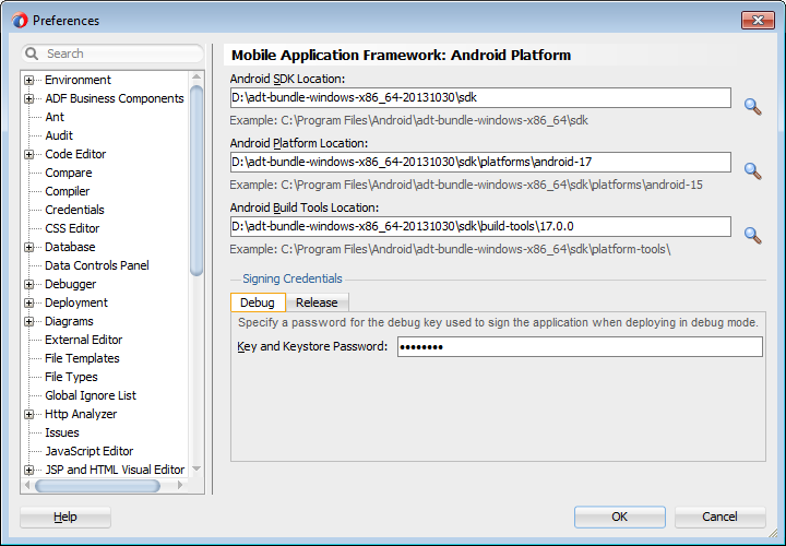

また、AndroidプラットフォームSDKのMAFのプリファレンス(「ツール」→「プリファレンス」→「MAF」→「プラットフォーム」→「Android」を選択してアクセス)を、Android SDKパッケージのダウンロードの一部であるSDKとプラットフォームの場所に設定する必要があります。図19-4には、これらの場所が示されています。
Android 4.4.2 (API 19) SDKおよびプラットフォームの場所は、以前のバージョンと異なります(図19-4を参照)。
  • Android SDKのパスは次のとおりです。
    <SDK Installation>\adt-bundle-windows-x86\sdk
    たとえば、次のように入力します。
    C:\adt-bundle-windows-x86\sdk
  • Androidプラットフォームのパスは次のとおりです。
    <SDK Installation>\adt-bundle-windows-x86\sdk\platforms\android-19
    たとえば、次のように入力します。
    C:\adt-bundle-windows-x86\sdk\platforms\android-19

「プラットフォーム」ページを使用して、Androidアプリケーションの署名に使用されるキーのデバッグとリリースのプロパティも定義します。続いて、デプロイメント・プロファイル内で、モバイル・アプリケーションのリリース・タイプをデバッグまたはリリースに指定します。署名キー・プロパティは一度定義するのみでかまいません。詳細は、第19.2.3.3項「Android署名オプションの定義」を参照してください。また、Android開発者のWebサイト(http://developer.android.com/tools/publishing/app-signing.html)で入手可能な「Signing Your Applications」で、アプリケーションの公開に関する情報も参照してください。

Androidエミュレータにアプリケーションをデプロイするには、API 14以降(Platform 4.0.n)をインストールする必要があります。

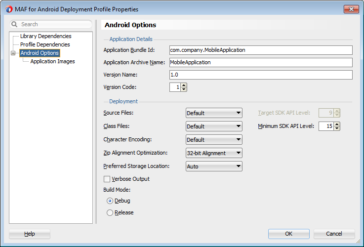

「Androidオプション」ページ(図19-5を参照)では、次を行うことができます。
  • アプリケーションのバージョンを示します。詳細は、Android開発者のWebサイト(http://developer.android.com/tools/publishing/versioning.html)で入手可能な「Versioning Your Applications」を参照してください。
  • .apkファイルのパッケージングを最適化するアーカイブ位置合せツールであるAndroid zipalignツールを構成します。データ・マニフェストなど、各アプリケーション・パッケージに格納されるデータ・ファイルは、Androidオペレーティング環境内の複数プロセスによって絶えずアクセスされます。詳細は、Android開発者のWebサイト(http://developer.android.com/tools/help/zipalign.html)で入手可能な「zipalign」を参照してください。
  • ロギング・レベル出力を非詳細またはデバッグ(詳細)に設定します。
  • デプロイメント・ターゲットに適した署名オプションを設定します(エミュレータまたはデバイス)。詳細は、第19.2.3.3項「Android署名オプションの定義」を参照してください。
図19-5 デプロイメント・プロファイルのプロパティ・エディタ(「Androidオプション」ページ)
この図は周囲のテキストで説明しています
アプリケーション・オプションを設定するには:
  1. 「Androidオプション」(図19-5を参照)を選択します。
  2. デフォルト値をそのまま使用するか、次のオプションを定義します。
    • アプリケーション・バンドルID: maf-application.xmlファイルのid属性で設定されるアプリケーションの一意のID。Androidデバイスにデプロイされる各アプリケーションには、一意のIDがあります。このIDを数字から始めることはできません。詳細は、第4.3項「モバイル・アプリケーションの基本情報の設定」を参照してください。
      必要な場合は、デプロイメント・ファイルでこの値をオーバーライドできます。ただし、アプリケーションをデプロイするには、この名前がAndroidマニフェスト・ファイルの<manifest>要素に含まれるpackage属性に従っている必要があります。この要素については、Android開発者のWebサイト(http://developer.android.com/guide/topics/manifest/manifest-intro.html)で入手可能な「The AndroidManifest.xml File」を参照してください。具体的には、IDには、インターネット・ドメイン(com.company.application)のリバースパッケージ書式を使用します。ネーミングの競合を避けるために、パッケージ名にはドメインの所有者が反映されます(例: com.oracle.application)。
      注意:
      アプリケーション・バンドルIDに空白を含めることはできません。
    • アプリケーション・アーカイブ名: 必要に応じて、MAFによって作成された.apkファイルの名前を入力します。または、デフォルトの名前を使用します。
      MAFのデフォルトでは、.apkファイルの名前は、maf-application.xmlファイルで構成されているアプリケーションのid属性に基づいて付けられます。詳細は、第4.3項「モバイル・アプリケーションの基本情報の設定」を参照してください。
    • バージョン名: ユーザーに表示されるアプリケーション・コードのリリース・バージョン。第4.3項「モバイル・アプリケーションの基本情報の設定」も参照してください。
    • バージョン・コード: アプリケーション・コードのバージョンを表す整数値。これは、他のアプリケーションによってプログラムで、アップグレードかダウングレードかチェックされます。デフォルトは1で、これが最小の値です。任意の値を選択し、リリースごとに1つずつ値を増やすことができます。

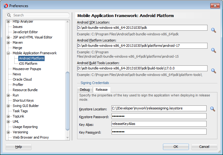

19.2.3.3 Android署名オプションの定義
アプリケーションは、Androidデバイスまたはエミュレータにデプロイする前に、署名する必要があります。Androidでは、認証局は不要です。アプリケーションは自己署名できます。
デプロイメントにおけるモバイル・アプリケーションの署名方法の定義は、2つの手順で構成されます。まず、「MAF」の「プラットフォーム」プリファレンス・ページで、Androidアプリケーションの署名に使用されるキーのデバッグおよびリリース・プロパティを定義します。デバッグおよびリリースの署名プロパティは、一度構成するのみでかまいません。これらのオプションを定義したら、デプロイメント・プロファイルを構成して、デバッグ・モードとリリース・モードのどちらでアプリケーションをデプロイするかを指定します。
始める前に
キーストア・ファイルが存在しない場合は、keytoolユーティリティを使用して、キーストア・ファイルを作成できます(例19-1を参照)。
例19-1 キーストアの生成
keytool -genkey
        -v
        -keystore c:\jdeveloper\mywork\releasesigning.keystore
        -alias releaseKeyAlias
        -keyalg RSA
        -keysize 2048
        -validity 10000
Android開発者のWebサイト(http://developer.android.com/tools/publishing/app-signing.html)で入手可能な「Signing Your Applications」で説明されているとおり、keytoolでは、キーストアを生成する前に、キーストアとキーのパスワード、およびキーの識別名フィールドを入力することを求められます。例19-1のキーストアには、10,000日間有効な単一のキーが含まれています。keytoolユーティリティの使用方法については、Java SEテクニカル・ドキュメント(http://download.oracle.com/javase/index.html)を参照してください。
ヒント:
Java Platform Standard Edition (Java SE) 7の場合は、-genkeyコマンドのかわりに-genkeypairを使用します。
デバッグ・モードのキー・オプションを構成するには:
  1. 「ツール」→「プリファレンス」→「モバイル・アプリケーション・フレームワーク」を選択します。
  2. 「プラットフォーム」を選択します。
  3. 「デバッグ」タブ(図19-6を参照)を選択します。
    図19-6 デバッグ・デプロイメントの構成
    この図は周囲のテキストで説明しています
  4. 「キーとキーストア・パスワード」フィールドに、デバッグ・デプロイメントに必要なキーストア・ファイルとキーを作成するためにデプロイメントで使用されるパスワードを入力します。Androidデバイスまたはエミュレータへのデプロイメント用のキーストアとキーファイルを生成するこのパスワードには、6文字以上の長さであれば、任意の値を指定できます。デフォルトのパスワードはAndroidです。
リリース・モードのキー・オプションを構成するには:
  3. 「リリース」タブ(図19-4を参照)を選択して、次を定義します。
    • キーストアの場所: 配布するアプリケーションの署名に使用する秘密鍵を含むキーストアのディレクトリを入力、参照および取得します。
    • キーストア・パスワード: キーストアのパスワードを入力します。このパスワードを使用すると、物理ファイルにアクセスできます。
    • キーの別名: キーの別名を入力します。これはkeytoolの-alias引数に使用する値セットです。別名の最初の8文字のみが使用されます。
    • キー・パスワード: キーのパスワードを入力します。このパスワードを使用すると、キーストア内のキー(別名によって識別される)にアクセスできます。
      ヒント:
      keytoolユーティリティによるキーストアの生成前に、keytoolユーティリティが要求するパスワードとキー・パスワードを入力します。
      これらのパラメータでは、アプリケーションの署名方法の指定に加え、R.Javaクラスのコンパイル方法も指定します。
  4. 「OK」をクリックします。

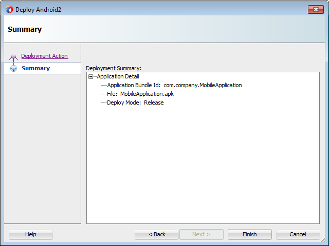

    デバッグ・モードまたはリリース・モードで署名された.apkファイルは、デバイスまたはエミュレータにデプロイできます。実行時に、MAFは、図19-7に示すように、赤の三角形内に感嘆符で表されるデバッグ・シンボルを重ねることで、アプリケーションがデバッグ・モードでデプロイされたことを示します。

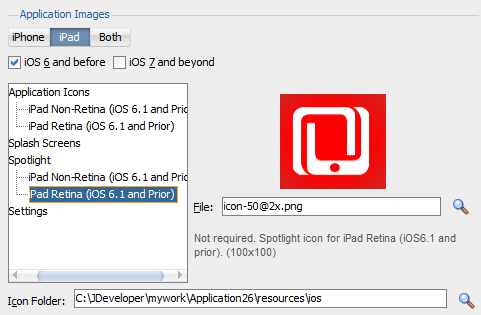

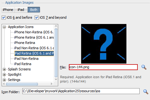

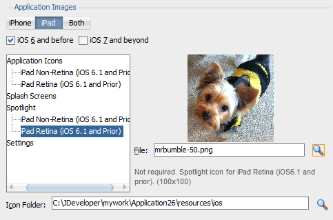

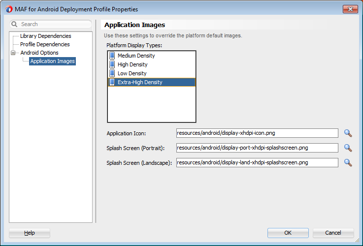

19.2.3.5 Androidアプリケーションへのカスタム・イメージの追加方法
サイズや解像度の異なるAndroidデバイス上でMAFアプリケーション・アイコンが適切に表示されるようにするには、同じイメージの低密度、中密度および高密度バージョンを用意する必要があります。MAFは、これらの表示要件を満たすデフォルトOracleイメージを提供します。ただし、アプリケーションでカスタム・アイコンが必要とされる場合は、「アプリケーション・イメージ」ページ(図19-8を参照)を使用して、アプリケーション・アイコンとスプラッシュ画面用のPNG形式のイメージを選択することで、デフォルト・イメージをオーバーライドできます。スプラッシュ画面には、縦向きと横向きのイメージを追加できます。カスタム・イメージ・ファイルを追加しない場合は、デフォルトのOracleアイコンが使用されます。カスタム・イメージを作成するには、Android開発者のWebサイト(http://developer.android.com/design/style/iconography.html)から入手可能な『Iconography』を参照してください。
図19-8 Androidアプリケーション用のカスタム・イメージの設定
この図は周囲のテキストで説明しています
始める前に
Androidテーマに適しており、複数の画面タイプをサポートできるディメンション、密度およびコンポーネントを使用するPNG、JPEGまたはGIFファイル形式のイメージを取得します。詳細は、Android開発者のWebサイト(http://developer.android.com/guide/practices/screens_support.html)で入手可能な「Supporting Multiple Screens」を参照してください。
カスタム・イメージを追加するには:
  1. 「アプリケーション・イメージ」をクリックします。
  2. 「参照」機能を使用して、プロジェクト・ファイルからスプラッシュ画面およびアイコン・イメージ・ファイルを選択します。図19-8には、低密度、中密度、高密度および超高密度ディスプレイを装備するデバイスでの表示にアプリケーションで使用されるアプリケーション・アイコンのイメージと縦向きのスプラッシュ画面用のイメージを選択する様子が示されています。
  3. 「OK」をクリックします。

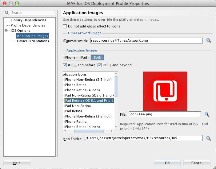

19.2.4 iOSデプロイメント・プロファイルの作成方法
iOSの場合は、デプロイメント・プロファイルのプロパティ・エディタを使用して、iOSアプリケーションのビルド構成と、スプラッシュ画面イメージおよびアプリケーション・アイコンの場所を定義します。

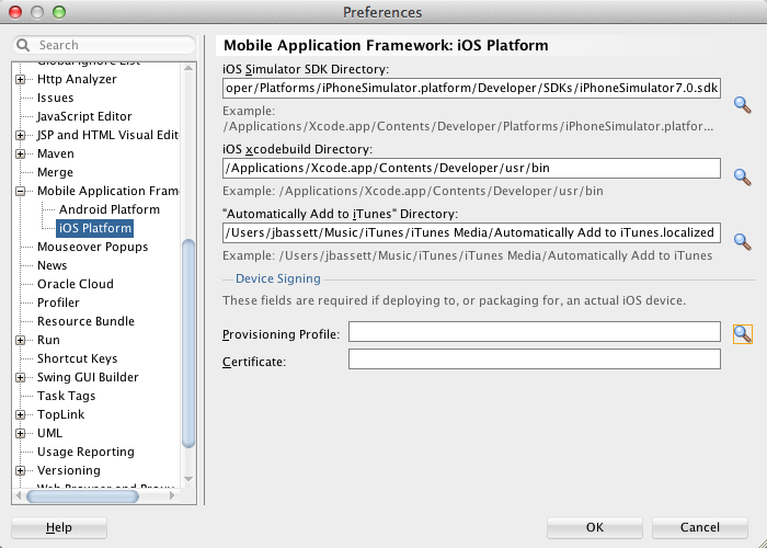

Xcodeをダウンロードしたら、「iOSプラットフォーム」プリファレンス・ページで、そのxcodebuildツールの場所を入力する必要があります。iOSシミュレータへのデプロイメントの場合は、iOSシミュレータのSDKの場所を入力します。詳細は、第2章「プラットフォームとフォーム・ファクタに応じた開発環境の構成方法」を参照してください。
注意:
iTunesとiOSシミュレータの両方を1回以上実行してから、それらの場所を「iOSプラットフォーム」プリファレンス・ページに入力します。

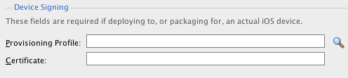

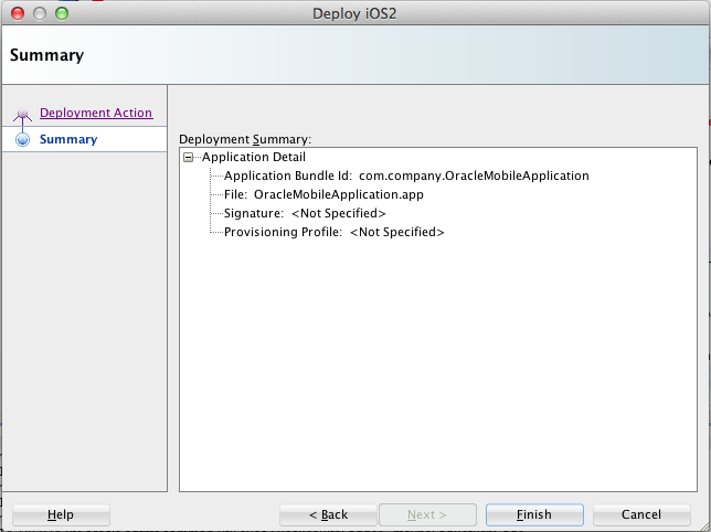

モバイル・アプリケーションを(iOSシミュレータではなく) iOSデバイスにデプロイするには、iOSプロビジョニング・プロファイルからプロビジョニング・プロファイルと証明書の両方を取得する必要があります。詳細は、第19.2.4.2項「デバイス署名オプションの設定」を参照してください。
デプロイメント・プロファイルを作成する手順は、次のとおりです。
  1. 「iOSオプション」(図19-9を参照)を選択します。
  2. デフォルト値をそのまま使用するか、次を定義します。
    • アプリケーション・バンドルID: 必要な場合は、このアプリケーションで使用する、会社のドメイン名を特定するバンドルIDを入力します。アプリケーション・バンドルIDは、iOSデバイスにインストールされた各アプリケーションに対して一意であることと、リバースパッケージ・スタイルの命名規則(つまり、com.<organization name>.<company name>)に従うことが必要です。詳細は、iOS Developer Library (http://developer.apple.com/library/ios/navigation/)で入手可能な『App Distribution Guide』を参照してください。iOS Provisioning Portalを使用したバンドル・シードIDの取得の詳細は、第19.4.4.3項「アプリケーションIDの登録」を参照してください。また、第4.3項「モバイル・アプリケーションの基本情報の設定」も参照してください。
      注意:
      それぞれのアプリケーション・バンドルIDは一意であるため、複数のモバイル・アプリケーションを同じデバイスにデプロイできます。アプリケーション・バンドルIDさえ異なっていれば、2つのアプリケーションに同じ名前を指定できます。同じデバイスにデプロイされるモバイル・アプリケーションは、それぞれ別のサンドボックスに配置されます。アプリケーションが相互に認識したり、データを共有することはありません(デバイス・スコープのみが共通になります)。
    • アプリケーション・アーカイブ名: 必要に応じて、.ipaファイルまたは.appファイルの名前を入力します。「デプロイメント・アクション」ダイアログ(図19-22を参照)で「配布パッケージにデプロイ」または「デバイスとの同期のためにiTunesにデプロイ」オプションを選択すると、MAFによって.ipaファイルが作成されます。「アプリケーションのシミュレータへのデプロイ」オプションを選択すると、.appファイルが作成されます。または、デフォルトの名前を使用します。詳細は、第19.4.2項「iOSデバイスへのアプリケーションのデプロイ方法」と第19.4.5項「App StoreへのiOSアプリケーションの配布方法」を参照してください。
      MAFのデフォルトでは、.ipaファイル(または.appファイル)の名前は、maf-application.xmlファイルで構成されているアプリケーションのid属性に基づいて付けられます。詳細は、第4.3項「モバイル・アプリケーションの基本情報の設定」を参照してください。
    • 最小iOSバージョン: アプリケーションをデプロイできるiOSバージョンの中で、最も古いものを指定します。デフォルト値は現在のバージョンです。バージョンは、インストールされているSDKのバージョンによって異なります。
    • シミュレータ・ターゲット・バージョン: アプリケーションをデプロイするエミュレータのバージョンを選択します。使用可能なターゲット・バージョンを確認するには、iPhoneシミュレータで「Hardware」→「Version」を選択します。最低バージョンは6.0です。デフォルト設定は「最大使用可能」です。詳細は、iOS Developer Library (http://developer.apple.com/library/ios/navigation/)で入手可能な『iOS Simulator User Guide』を参照してください。
      注意:
      通常は、iOSターゲット・バージョンより古いバージョンをテスト用のシミュレータで使用できます。
    • ターゲット・ファミリ: アプリケーションを実行するiOS製品ファミリを選択します。デフォルト・オプションはiPadとiPhoneの両方です。

  1. 「iOSオプション」を選択します(図19-9を参照)。
  2. 次のいずれかのビルド・オプションを選択します。
実行時に、MAFは、図19-7「デプロイメント・モード」に示すように、赤の三角形内に感嘆符で表されるデバッグ・シンボルを重ねることで、アプリケーションがデバッグ・モードでデプロイされたことを示します。
19.2.4.2 デバイス署名オプションの設定
「iOSプラットフォーム」プリファレンス・ページには、開発コンピュータ上でのプロビジョニング・プロファイルの場所と証明書の名前のフィールドが含まれています。アプリケーションをiOSデバイスにデプロイするか、MAFアプリケーション・アーカイブとしてデプロイする場合は、これらのパラメータを定義する必要があります。
注意:
モバイル・アプリケーションをiOSシミュレータにデプロイする場合は、証明書とプロビジョニング・プロファイルのいずれも不要です。
署名オプションを設定するには:
  2. 「プラットフォーム」→「iOS」を選択します。
  3. ページの「デバイス署名」セクション(図19-10を参照)で、「プロビジョニング・プロファイル」フィールドにプロビジョニング・プロファイルの場所を入力します。
  4. 「証明書」フィールドに、コードの作成者(開発者や会社など)を特定する開発者または配布証明書の名前を入力します。証明書の名前は、Keychain Accessユーティリティ(Applicationsフォルダからアクセス)を使用して表示できます。Keychain Accessユーティリティから名前全体をコピーしてください。「証明書」フィールドに入力する名前は、次の書式に従う必要があります。
    iPhone Developer: John Smith (PN3ENLQ3DU)
    図19-10 「iOSプラットフォーム」プリファレンス・ページの「デバイス署名」セクション
    この図は周囲のテキストで説明しています
注意:
プロビジョニング・プロファイルには、アプリケーションの開発バージョン用とリリース・バージョン用の両方があります。アプリケーションのリリース・バージョンに使用されるプロビジョニング・プロファイルは、あらゆるデバイスにインストールできます。一方、開発バージョン用のプロビジョニング・プロファイルは、IDがプロファイルに埋め込まれたデバイスのみにインストールできます。詳細は、iOS Developer Library (http://developer.apple.com/library/ios/navigation/)で入手可能な『App Distribution Guide』を参照してください。
19.2.4.3 iOSアプリケーションへのカスタム・イメージの追加
「アプリケーション・イメージ」ページでは、アプリケーション・アイコンおよびアートワークに使用されるデフォルトのOracleイメージをカスタム・イメージでオーバーライドして、アプリケーションを再ブランディングできます。図19-11に示されているこのページのオプションでは、様々な状況、デバイスの向きおよびデバイスの解像度で使用されるカスタム・イメージの場所を入力できます。iOSアプリケーション・アイコン・イメージの詳細は、『iOS Human Interface Guidelines』の「Icon and Image Design」を参照してください。これらのドキュメントは、iOS Developer Library (http://developer.apple.com/library/ios/navigation/)から入手できます。
注意:
すべてのイメージはPNG形式であることが必要です。
図19-11 カスタム・イメージの追加
この図は周囲のテキストで説明しています
カスタム・イメージを追加するには:
  2. アイコン上部に光沢効果のあるデフォルトのiOSスタイルのアイコンを使用しない場合は、「アイコンに光沢効果を追加しない」を選択します。
  3. 「参照」を選択し、アイコン・イメージを選択して、iTunesによって.ipaファイルに割り当てられるデフォルトのAppleイメージをオーバーライドします。このイメージはすべてのアプリケーションに必要とされ、iPhoneアプリケーションとiPadアプリケーションのどちらも512 x 512ピクセルであることが必要です。詳細は、第19.2.4.4項「iTunesアートワークに関する必知事項」を参照してください。
  4. 使用可能なイメージ・タイプをツリーに表示するバージョンおよびデバイス・タイプを選択します。デフォルトでは、MAFはiPadおよびiPhoneデバイスで使用可能なすべてのイメージ・スタイルおよびイメージ・タイプを表示します。ただし、図19-3に示すように、デバイス・タイプおよびオペレーティング・システムのバージョンを選択して、選択を絞り込むことができます。「アイコン・フォルダ」フィールド内では、MAFによって、これらのイメージ・ファイルが格納されている、アプリケーションのResourcesディレクトリ内の場所が表示されます。
    図19-12 イメージ・タイプの選択
    このイメージについては周囲のテキストで説明しています。
  5. ツリーからイメージ・タイプを選択します。
  6. 「ファイル」フィールドで、図19-13に示すように、「参照」を選択して別のイメージを選択します。このイメージ・ファイルは、現在のアプリケーション内に存在する必要があります。
    デプロイメント時に、JDeveloperはカスタム・イメージ・ファイルをデプロイメント・プロファイルにコピーし、その名前をデフォルト・イメージの名前に一致するように変更します。
    図19-13 カスタム・イメージの追加
    前後のテキストでこのイメージを説明しています
    その名前の場合、図19-14に示すように、JDeveloperはエラーを指摘して誤った(または存在しない)イメージ・ファイルが選択されないように保護します。第4.10.2項「外部リソースの選択に関する必知事項」も参照してください。
    図19-14 存在しないイメージの警告
  7. 「OK」をクリックします。

19.2.4.5 表示をデバイスの特定の向きに制限する方法
デフォルトで、MAFは、iPhoneとiPadの両方ですべての向きをサポートします。たとえば、iPads上で上下逆の縦向きでのみ表示する必要があるアプリケーションでは、「デバイスの向き」ページ(図19-16を参照)を使用して、アプリケーションの回転をこれらの向きのみに制限できます。
図19-16 デバイスの向きの選択
この図は周囲のテキストで説明しています
アプリケーションの表示をデバイスの特定の向きに制限するには:
  1. 「デバイスの向き」を選択します(図19-16を参照)。
  2. 表19-3にリストされた向きの中から、不要な向きをすべて消去します。デフォルトでは、MAFは、これらすべてのデバイスの向きにデプロイします。デフォルトでは、これらの向きがすべて選択されています。

  3. 「OK」をクリックします。
19.2.4.6 デバイスの向きを選択解除する場合の処理
デバイスの向きを選択解除すると、ソース.plistファイルが更新されます。

  • 「Androidプラットフォーム」プリファレンス・ページ(「ツール」→「プリファレンス」→「モバイル・アプリケーション・フレームワーク」を選択してアクセス)で、デバッグ・パスワードを構成します。
    注意:
    Android 4.0.nプラットフォーム(API 14以降)をインストールする必要があります。

    「Androidプラットフォーム」プリファレンス・ページは、デバッグ・モードのデプロイメント用のキーストアとキーの生成に使用されるパスワードで構成する必要があります。詳細は、第19.2.3.3項「Android署名オプションの定義」を参照してください。
  • アプリケーションをデプロイする前にAndroidエミュレータを起動します。
    エミュレータは、Android Virtual Device Manager(図19-18を参照)またはコマンド行を使用して起動できます。コマンド行から起動する場合は、toolsディレクトリ(Android\android-sdk内)に移動し、emulator -avdに続けてエミュレータ名を入力することで(例: -avd AndroidEmulator1)、エミュレータを起動します。
    注意:
    デプロイメント時にはAndroidエミュレータを1つのみ実行できます。
    図19-18 Android Virtual Device Managerを使用したエミュレータの起動
    この図は周囲のテキストで説明しています

  3. 「サマリー」ページ(図19-2を参照)をレビューし、「戻る」を選択して別のデプロイメント・アクティビティを選択するか、「終了」を選択します。「サマリー」ページには、デプロイメント・プロファイルの次のパラメータが表示されます。
    • アプリケーション・バンドルID: アプリケーションを特定する、Java言語のような一意のパッケージ名。
      注意:
      図19-19の「サマリー」ページには、アプリケーション・バンドルIDが、エミュレータへのデプロイメントの成功に必要なリバースパッケージ書式であることが示されています。リバースパッケージ書式に従わないアプリケーションをデプロイすると、エミュレータが停止して、デプロイメントを完了できなくなります。
    • ファイル: Androidターゲットにデプロイされる.apkの名前。
    • デプロイ・モード: ビルド・モード。この値は、デプロイメント・プロファイルに設定されている値に応じて、「リリース」と「デバッグ」のいずれかになります。
    図19-19 Androidエミュレータ・デプロイメントのサマリー
    この図は周囲のテキストで説明しています

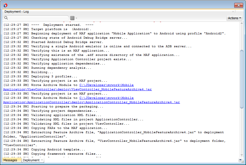

  4. デプロイメント・ログをレビューします(図19-20を参照)。デプロイメント・ログには、デプロイヤがAndroidエミュレータの実行中インスタンスを検出し、Androidデバッグ・ブリッジ・サーバーを起動したことが示されます。第19.3.6項「Androidデバッグ・ブリッジの使用方法に関する必知事項」も参照してください。
    図19-20 デプロイメント・ログ
    この図は周囲のテキストで説明しています

  3. 「サマリー」ページ(図19-23を参照)をレビューします。このページには、次の値が表示されます。「終了」をクリックします。
    • アプリケーション・バンドルID: iOS Provisioning Portalから生成されたバンドル・シードが先頭に付加されたJava言語のようなパッケージ名(com.<organization name>.<application name>)を含む一意の名前。
    • ファイル: iOSターゲットにデプロイされる最終イメージのファイル名。
    • 証明書: アプリケーションを作成した開発者または会社。デプロイメント・プロファイルの「オプション」ページでこの値が構成されていない場合、「サマリー」ページには<指定なし>と表示されます。
    • プロビジョニング・プロファイル: 1つ以上の開発用証明書とデバイスをアプリケーションIDと関連付けるプロビジョニング・プロファイルの名前。デプロイメント・プロファイルの「オプション」ページでこの値が構成されていない場合、「サマリー」ページには<指定なし>と表示されます。
    注意:
    iOSシミュレータへのデプロイメントでは、証明書とプロビジョニング・プロファイルの値を定義する必要はありません。このデプロイメント・シナリオでは、「サマリー」ページでこれらの値について<指定なし>と表示されます。

19.4.2 iOSデバイスへのアプリケーションのデプロイ方法
「デバイスとの同期のためにiTunesにデプロイ」オプションを使用すると、モバイル・アプリケーションをデバッグおよびテスト用のiOSデバイスにデプロイできます。iOSデバイスまたは配布サイトへのデプロイメントには、iOS Developer ProgramまたはiOS Developer Enterprise Programへのメンバーシップが必要です。詳細は、https://developer.apple.com/programs/を参照してください。
始める前に
JDeveloperからiOSデバイスにアプリケーションを直接デプロイすることはできません。アプリケーションは、Apple iTunesのApplicationsフォルダからデプロイする必要があります。そのためには、次のタスクを実行する必要があります。
  • Apple iTunesを開発コンピュータにダウンロードし、それを1回以上実行して、必要なフォルダとディレクトリを作成します。
  • 「iOSプラットフォーム」プリファレンス・ページで、Automatically Add to iTunesフォルダの場所(アプリケーションのデプロイメントに使用される場所)を設定します(図19-24を参照)。
    ヒント:
    ユーザーのホーム・ディレクトリ(/User/<username>/Music/iTunes/iTunes Media/Automatically Add to iTunes.localized)は、iTunes Mediaフォルダのデフォルト・ディレクトリですが、このフォルダの場所は次のように変更できます。
    1. iTunesで、「Edit」→「Preferences」→「Advanced」を選択します。
    2. 「Change」をクリックし、新しい場所を参照します。
    3. ライブラリを統合します。
    4. 元のiTunes Mediaフォルダを削除します。
    手順の詳細は、Apple Support (http://support.apple.com)を参照してください。
    「iOSプラットフォーム」プリファレンス・ページでも場所を更新する必要があります。
  • xcodebuildツールが起動されるXcodeフォルダの場所を設定します(例: 図19-24の/Developer/usr/bin)。
    図19-24 iTunes Mediaフォルダとxcodebuildシステムの場所の設定
    この図は周囲のテキストで説明しています
  • 証明書の名前とプロビジョニング・プロファイルの場所を、「iOSプラットフォーム」プリファレンス・ページで入力します。iOS Provisioning Portalによって、iOSデバイスへのデプロイメントまたはApp Storeや内部ダウンロード・サイトへの.ipaファイルの公開に必要な証明書とプロビジョニング・プロファイルが生成されます。

  • 「iOSプラットフォーム」プリファレンス・ページ(図19-24を参照)で、Automatically Add to iTunesディレクトリの場所を入力します。
    ヒント:
    この場所を入力する前に、iTunesを1回以上実行します。第19.4.2項「iOSデバイスへのアプリケーションのデプロイ方法」を参照してください。

  • デプロイメント・プロファイルの「iOSオプション」ページで、ビルド・モードとして『App Distribution Guide』「リリース」を選択し、「OK」をクリックします。

  3. 「サマリー」ページをレビューします。このページには、次の値が表示されます。「終了」をクリックします。
    • 証明書: アプリケーションの作成者。デプロイメント・プロファイルの「iOSプラットフォーム」プリファレンス・ページでこの値が構成されていない場合、「サマリー」ページには<指定なし>と表示されます。
    • プロビジョニング・プロファイル: 1つ以上の開発用証明書とデバイスをアプリケーションIDと関連付けるプロビジョニング・プロファイルの名前。「iOSプラットフォーム」プリファレンス・ページでこの値が構成されていない場合、「サマリー」ページには<指定なし>と表示されます。
    注意:
    証明書とプロビジョニング・プロファイルの値は、<指定なし>にはできません。.ipaファイルがiTunesで受け入れられるようにするには、「オプション」ページでこれらの値を指定する必要があります。

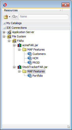

図19-31 「リソース・パレット」のデプロイされた機能アーカイブJAR
この図は周囲のテキストで説明しています

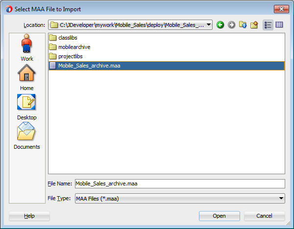

  3. 「場所」ページで、「MAAファイル」フィールドの「参照」を選択します。
  4. 「インポートするMAAファイルの選択」ページで、.maaファイルを強調表示し(図19-40を参照)、「開く」をクリックします。
    図19-40 .maaファイルの選択

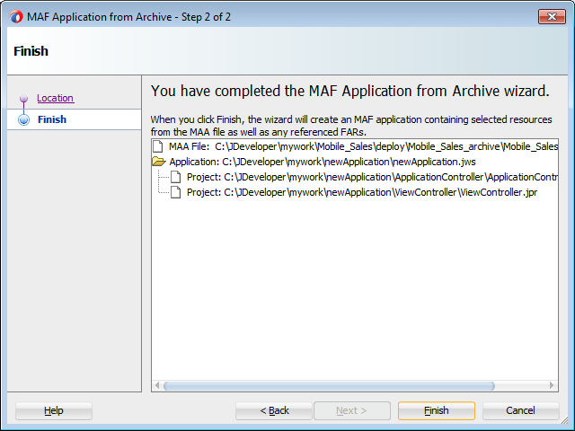

  6. 「次へ」をクリックします。
  7. インポートのサマリー情報を確認し、「終了」をクリックします。
    図19-42 MAFアプリケーション・アーカイブの内容のサマリー
    この図は周囲のテキストで説明しています
