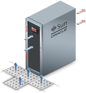

Oracle Big Data Applianceは、自然対流が生じる環境で設置された状態で動作するように設計されています。環境仕様を満たす次の要件に従ってください。
  • ラックの通気が十分であることを確認します。
  • ラックが前面から背面に向かって冷却されることを確認します。吸気口はサーバーの前面に、排気口は背面にあります。
  • 通気用にラックの前面に91.4cm (36インチ)、ラックの背面に91.4cm (36インチ)の最小限の隙間を確保します。
冷風を取り込むため、ラックの前面にはタイル気流当たり400立方フィート/分(CFM)の割合の多孔タイルを使用してください。タイルからラックに流れ込む冷風を妨害しないかぎりは、タイルをラックの前面に任意の順序で配置できます。冷風の流れが不十分であると、排気が再循環するためにサーバーの吸気口の温度が上昇する可能性があります。Oracle Big Data Applianceには、4つのフロア・タイルを使用することをお薦めします。
図2-5に、標準的なデータ・センターのOracle Big Data Applianceに対するフロア・タイルの一般的な設置方法を示します。
図2-5 データ・センターでの多孔フロア・タイルの一般的な構成
図2-5の説明が続きます
「図2-5 データ・センターでの多孔フロア・タイルの一般的な構成」の説明
