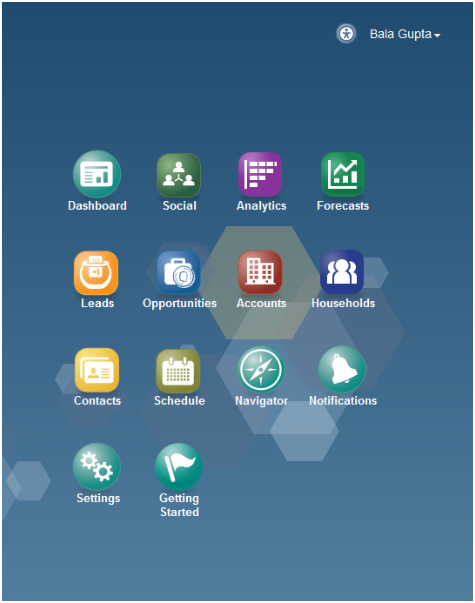

営業チームのメンバーは、様々なユーザー向けに最適化された複数のユーザー・インタフェース(UI)を使用できます。
  • 簡易UIでは、営業担当者が業務を行うために必要な効率性とスピードが提供されます。
    簡易UI

サインインすると自動的に簡易UIが表示されます。
設定タスクや別のアプリケーション作業領域に移動するには、「ナビゲータ」アイコンをクリックし、メニューから選択します。 メニューの選択肢は簡易UIとデスクトップUIで同じです。
ナビゲータには、ユーザーに割り当てられている権限に応じて使用できるすべてのアプリケーション作業領域が表示されます。購入した機能に基づいたアプリケーション作業領域ではありません。 設定ユーザーには幅広い権限が割り当てられているため、選択肢すべてを設定に適用できるわけではありません。
簡易UIの「ナビゲータ」メニュー
