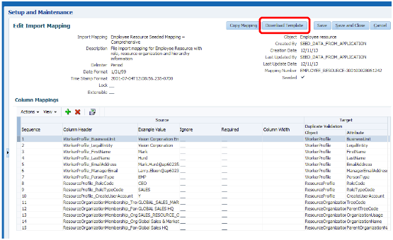

ファイルからデータをインポートする場合のテンプレートのダウンロード
ファイルベースのインポート・ツールを使用してデータをインポートするテンプレートをダウンロードできます。 このテンプレートには、すべての共通フィールドと必須フィールドが含まれています。
インポート用テンプレートのダウンロード
  1. 設定ユーザーまたは営業管理者ユーザーとしてサインインします。
  2. 「設定と保守」作業領域に移動し、「ファイル・インポート・マッピングの管理」タスクを探します。
  3. 「タスクに進む」をクリックします。
    「ファイル・インポート・マッピングの管理」ページが表示されます。
  4. 「検索」リージョンの「オブジェクト」一覧から、「従業員リソース」を選択します。
  5. 「検索」をクリックします。
  6. 従業員リソース・シード済マッピング名前リンクを選択します。
    「インポート・マッピングの編集」ページが表示されます。
  7. 「テンプレートのダウンロード」をクリックします。
    「インポート・マッピングの編集」ページ
  8. テンプレートをデスクトップに保存します。

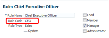

リソース・ロールのコードの取得
  1. 設定ユーザーとしてサインインします。

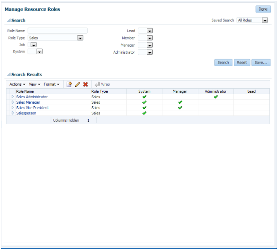

  2. 「設定と保守」作業領域で、「リソース・ロールの管理」タスクを探します。
  4. 営業のリソース・ロールの一覧を取得するには、「ロール・タイプ」一覧から「営業」を選択し、「検索」をクリックします。
    営業のリソース・ロール
  5. インポートするリソース・ロールごとに「編集」をクリックします。 「ロール・コード」フィールドの値を、ファイルに含める必要があります。
    「ロールの編集」ページの「ロール・コード」フィールドの場所

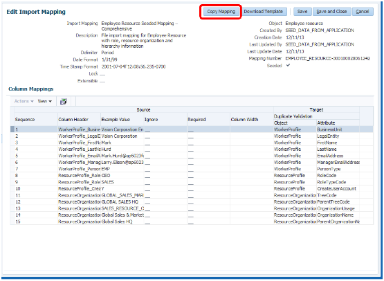

  7. 「インポート・マッピングの編集」ページで、「マッピングのコピー」をクリックします。
    「インポート・マッピングの編集」ページ
  8. 「インポート・マッピング」の名前を編集して、よりわかりやすい名前に変更します。

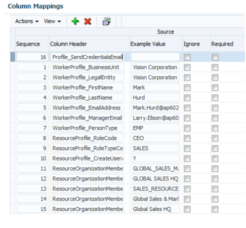

  9. 「列マッピング」リージョンで、追加属性を付加します。
    「列マッピング」リージョン
    各属性に対して次の操作を行います。
    1. 「作成」をクリックします。
    2. ファイルに追加した属性の順序に対応する順序番号を入力します。
    3. 属性の列ヘッダー(たとえば「WorkerProfile_SendCredentialsEmail」)を入力します。
    4. (オプション)「値の例」にサンプルの値(たとえば「Y」)を入力します。
    5. 「ターゲット」セクションで、「オブジェクト」(たとえば「WorkerProfile」)を選択します。
    6. ターゲットの「属性」(たとえば「SendCredentialsEmail」)を選択します。

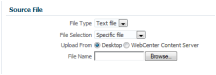

  7. 「ソース・ファイル」リージョンで、「デスクトップ」オプションを選択します。 これはOracle Sales Cloudで唯一使用できるオプションです。
    「ソース・ファイル」リージョン
  8. 「ファイル・タイプ」は「テキスト・ファイル」、「ファイル選択」は「特定のファイル」のままにしておきます。

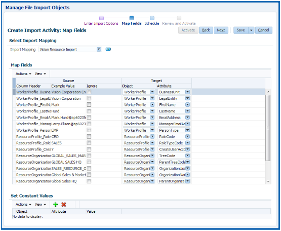

  13. 「インポート・マッピング」リージョンの「インポート・マッピング」一覧から、作成したマッピングを選択します。
    「フィールドのマップ」リージョンにマッピングが表示されます。
    「インポート・アクティビティの作成: フィールドのマップ」ページ

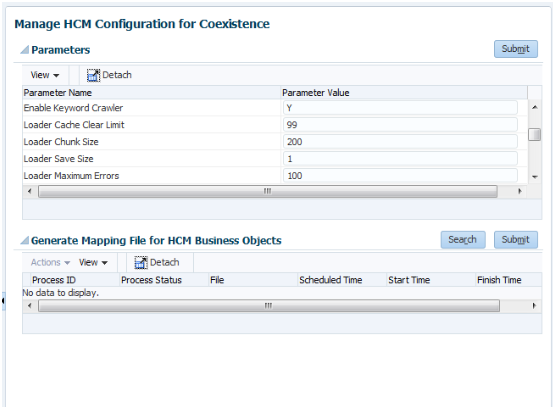

  2. 「設定と保守」作業領域で、「共存用HCM構成の管理」タスクを探します。
  3. 「キーワード・クローラ使用可能」パラメータまで下にスクロールします。
    「共存用HCM構成の管理」ページ
  4. 「キーワード・クローラ使用可能」パラメータの値を「N」から「Y」に変更します。
  5. 「発行」をクリックします。
    アプリケーションにより、インポートしたユーザーの検索を有効化するプロセスが実行されます。
