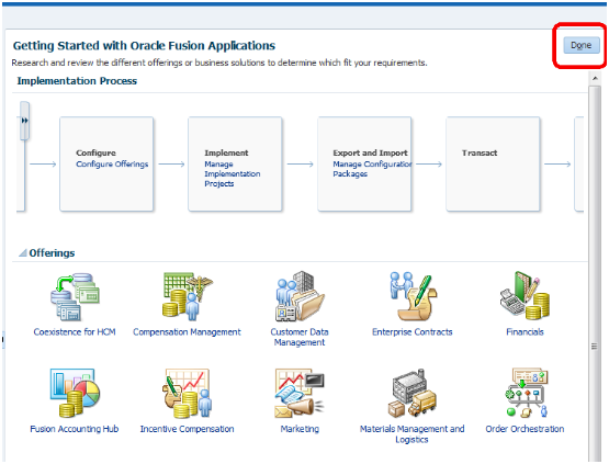

  2. 「ナビゲータ」のメニューで、「ツール」の見出しの下にある「設定と保守」を選択します。
    「設定と保守」作業領域に「スタート・ガイド」ページが表示されます。
    「Oracle Fusion Applicationsのスタート」ページ
  3. 「完了」をクリックします。
    「概要」ページが表示されます。

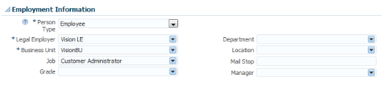

  6. 「雇用情報」リージョンで、次のように入力します。
    「雇用情報」リージョン
    • 「Personタイプ」一覧から、「従業員」を選択します。 設定したプロビジョニング・ルールは従業員のジョブに基づいています。
    • 「雇用主」から、Oracle Sales Cloudのサインアップ時に提供した情報を元にOracleによって作成された雇用主を選択します。 選択できる値として1つのみ表示されるはずです。
    • 「ビジネス・ユニット」一覧から、サインアップ時に作成されたビジネス・ユニットを選択します。 エントリは1つのみです。
    • 「ジョブ」一覧から、先ほど作成した「Customer Administrator」ジョブを選択します。

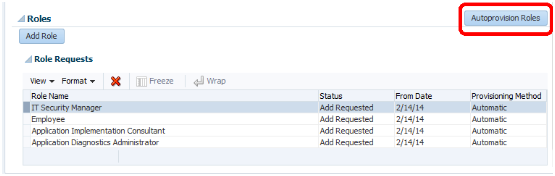

  7. 「ロールの自動プロビジョニング」をクリックします。
    「ロール」リージョンの「ロールの自動プロビジョニング」ボタン
    「ロール」リージョンには次のロールが表示されます。
    • アプリケーション診断管理者
    • アプリケーション実装コンサルタント
    • 顧客関係管理アプリケーション管理者
    • ITセキュリティ・マネージャ
    • 従業員
