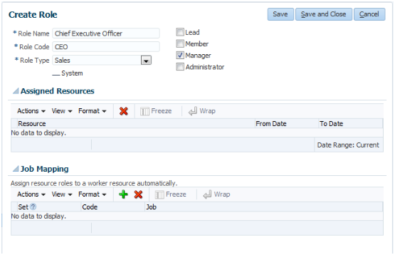

追加のリソース・ロールの作成
このトピックでは、追加のリソース・ロールを作成する方法を説明します。
リソース・ロールを作成した後で、ユーザーに必要なジョブ・ロールと抽象ロールをプロビジョニングするための適切なプロビジョニング・ルールを作成する必要があります。 リソース・ロール自体は単なるタイトルにすぎません。
リソース・ロールの作成
  1. 設定ユーザーとしてサインインし、「設定と保守」作業領域で「リソース・ロールの管理」タスクを探します。
  2. 「タスクに進む」をクリックします。
    「リソース・ロールの管理」ページが表示されます。
  3. 新しいロールを作成する必要があるかどうかを確認するために既存のリソース・ロールをすべて調べる場合は、検索基準を入力せずに「検索」をクリックします。
    使用可能なリソース・ロールがすべて表示されます。 Oracleによって事前定義されたロールには、「システム」というラベルが付いています。
  4. 「作成」をクリックして、新しいリソース・ロールを作成します。
    「ロールの作成」ページが表示されます。
    「ロールの作成」ページ
  5. 「ロール名」フィールドに、アプリケーションUIに表示する際のリソース・ロールの名前(たとえば「CEO」)を入力します。
  6. 「ロール・コード」フィールドに、一意の内部名を入力します。 スペースは使用できません。 ファイルからユーザーをインポートする場合は、名前ではなくこのコードをファイルに含める必要があります。
  7. リソース・ロールがマネージャに属している場合は「マネージャ」オプション、リソース・ロールが個人貢献者に属している場合は「メンバー」オプションを選択します。
  8. 「ロール・タイプ」一覧で「営業」を選択して、作成するロールのタイプを指定します。
  9. 「保存して閉じる」をクリックします。

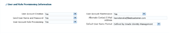

特定のユーザーがすべての認証情報のEメールを受け取るように指定
ユーザーの認証情報と一時パスワードを含んだEメールを、特定のユーザーにリダイレクトできます。 たとえば、他の営業ユーザーとしてサインインして設定をテストするために、すべての認証情報のEメールを設定ユーザーの1つに送信することができます。
注意
アプリケーションからは、初期パスワードを含むEメールが1回しか送信されません。そのため、初期Eメールを1つの設定ユーザーに送信するよう指定した場合は、後で実際のユーザーに認証情報を手作業で転送する必要があります。
特定のユーザーが認証情報のEメールを受け取るように指定
  1. 設定ユーザーとしてサインインし、「設定と保守」作業領域で「企業HCM情報の管理」タスクを探します。
  3. 企業ページの右上隅にある「編集」をクリックし、「訂正」を選択します。
    「編集」ボタン
    「企業の編集」ページが表示されます。
  4. 「ユーザーおよびロール・プロビジョニング情報」リージョンの「代替連絡先Eメール・アドレス」フィールドに、認証情報のEメールを受信するユーザーのEメール・アドレスを入力します。
    「代替連絡先Eメール・アドレス」が入力され、「ユーザー名およびパスワードの送信」オプションが「はい」に設定された「ユーザーおよびロール・プロビジョニング情報」リージョン
  5. 「ユーザー名およびパスワードの送信」オプションが「はい」に設定されていることを確認します。
  6. 「発行」をクリックします。
  7. 「完了」をクリックします。
  8. 「はい」をクリックして警告を消します。
「代替連絡先Eメール・アドレス」フィールドを消去するまでは、指定したユーザーのEメール・アドレスにすべての認証情報のEメールが送信されます。
