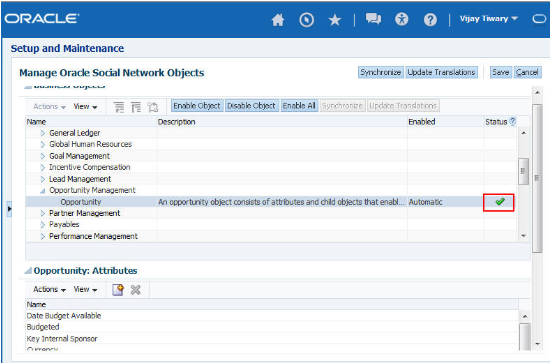

商談の「ステータス」列に「警告」アイコンが含まれることに注意してください。 さらにオブジェクトの属性を有効にする必要があります。
属性を共有できるようにするには:
「属性」で「新規」ボタンをクリックします。
商談の属性のリストが表示されます。 営業マネージャはリスク・レベル属性と戦略的値属性を有効にすることは望んでいないので、先頭の「有効」チェック・ボックスを選択してすべての属性を有効にした後、下にスクロールし、「リスク・レベル」および「戦略的値」チェック・ボックスの選択を解除して無効にします。
「OK」をクリックします。
商談オブジェクトの「ステータス」列に緑のチェック・マークが表示されます。
「保存」をクリックします。
ダイアログ・ボックスに進行状況が表示されます。 プロセスが完了すると、確認が表示されます。

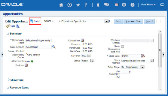

商談レコードの上に「ソーシャル」リンクが表示されます。 これは、管理者がOracle Social Networkに対して商談オブジェクトを有効にしているために追加されました。

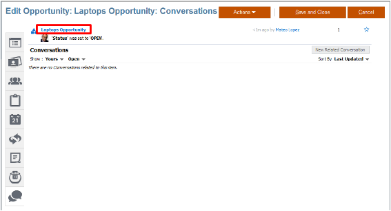

簡易UIでは、商談レコードに「会話」サブタブが含まれています。
「ソーシャル」リンクをクリックするか、簡易UIの場合は「会話」サブタブをクリックします。
デスクトップUIでは、レコードの右側にパネルが表示されます。 だれもこの商談レコードをソーシャル・オブジェクトとして共有していないので、「共有」ボタンが表示されます。

「共有」ボタンをクリックします
商談レコードがソーシャル・オブジェクトとして共有されます。 チーム・メンバーは会話に参加できるようになります。
