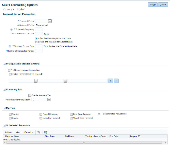

販売予測オプションを選択するには、次の手順を実行します。
  1. 設定ユーザーまたは営業管理者としてサインインします。
  2. 「設定と保守」で、「予測オプションの選択」を探します。
  3. 「タスクに進む」をクリックします。 「予測オプションの選択」ページが表示されます。
    予測オプション
  4. 販売予測を生成するためのオプションを設定します。 次に示すのはVision Corporationの設定で、営業担当者が毎月更新する四半期予測を設定します。
    • 予測期間: 四半期
    • 「調整期間」は常に会計期間です。 これは、カレンダを作成したときに「期間頻度」フィールドで設定した期間です。 Vision Corporationでは月に設定します。 したがって、Visionの営業担当者は月次の予測金額を調整できます。
    • 予測頻度: 6
      営業担当者が現在の四半期と次の四半期を毎月予測できるようにするには、頻度を3ではなく6に設定します。
    • 初回予測期限: 期間開始日の31日後
    • テリトリ凍結日: 予測期日の31日前
    • スケジュール済期間数: 6
      スケジュール済期間数は、予測期間に関して販売予測がスケジュールされている範囲を決定します。 期間が四半期、スケジュール済期間数が4の場合、システムは1年間販売予測を生成します。
    予測期間パラメータ
  5. 「送信」をクリックします。

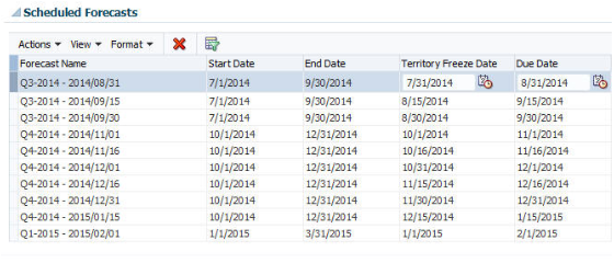

  11. プロセスが完了すると、「予測オプションの選択」ページの「スケジュール済予測」表に生成された予測が表示されます。
    スケジュールされた予測
    注意
    予測をスケジュールすると、現在の予測四半期に6つの予測がすべて生成されるわけではありません。 最初の四半期では、その四半期の経過に応じて、予測の数が案分でスケジュールされます。
  12. 予測頻度が6の場合、営業担当者はある四半期(たとえば、第4四半期)の予測について、第3四半期の間に3回、第4四半期の間に3回変更できるため、生成されたテリトリ凍結日と期限を手動で変更する必要があります。 7月の最初の日付を7月1日にすることはできません。これは、この例の予測が7月に生成されたためです。 したがって、次の図に示すように、第3四半期と第4四半期の7月のテリトリ凍結日は現在の日付になります。
    手動で変更された日付
  13. 営業部長が通常すべての販売予測の提出を必要とする日と期限が同じであることを確認します。 Vision Corporationの場合、これは各月の最初の日です。 必要に応じて、日付を手動で変更できます。

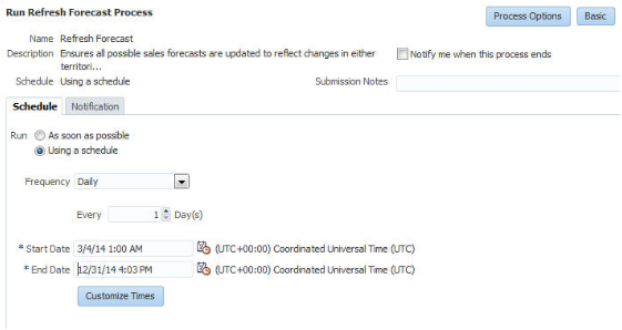

  5. 「予測のリフレッシュ」プロセスをスケジュールします。 テリトリ凍結日の1日前に「予測のリフレッシュ」プロセスを実行するようにスケジュールすることをお薦めします。 「予測リフレッシュ・プロセスの実行」ページで「拡張」をクリックします。
  6. 「実行」で「スケジュールの使用」を選択します。
  7. 「頻度」には「月次」を選択します。
  8. 開始日時と終了日時を選択します。
    「スケジュール」タブ
  9. 「通知」タブに移動します。
  10. 「通知の作成」をクリックします。
  11. 通知を受け取る人物のEメール・アドレスを入力します。
  12. 「条件」フィールドでは、「警告時」および「エラー発生時」以上を選択する必要があります。
    通知の作成
