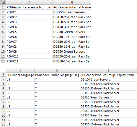

次に、次の手順を使用してインポート用テンプレートにサンプル・データを追加します。
前にダウンロードしたインポート用テンプレートのスプレッドシートを開きます。 このスプレッドシートの自身のバージョンを作成します。 たとえば、このスプレッドシートをProduct_Catalog_Import.xlsとしてハード・ドライブに保存します。
2行目から12行目にかけて、次の表に表示されているサンプル・データを入力します。
注意
参照番号または内部名が必要になりますが、両方は必要ないので、必要に応じていずれかを削除できます。
次の表に、インポート用テンプレートのスプレッドシートの2行目から12行目に対して必要な列の見出しを示します。表の2行目に、各見出しを揃える列を示します。

スプレッドシートは次のイメージのようになります。
次のイメージは、1行目から12行目および列Aから列Eにサンプル・データが移入されたスプレッドシートを示しています。
次のイメージは、列Fの1行目から12行目にデータが移入されたスプレッドシートを示しています。 列Gから列Vは必須属性ではないため、ここには含まれていません。

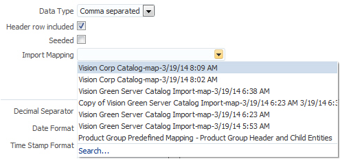

インポート用スプレッドシートでインポートの準備が整ったら、インポートを実行します。 次の手順を使用します。
「設定と保守」に移動し、「ファイル・インポート・アクティビティの管理」タスクを探します。
タスクの「タスクに進む」アイコンをクリックします。
「インポート・アクティビティの管理」ページが表示されます。
「作成」をクリックします。 「インポート・アクティビティの作成: インポート・オプションの入力」ページが表示されます。
「名前」フィールドに、インポートの名前を入力します。 たとえば、Vision Green Server Catalog Importと入力します。
「オブジェクト」リストから、「製品グループ」を選択します。
「ソース・ファイル」リージョンで、「デスクトップ」オプションを選択します。 これはOracle Sales Cloudで唯一使用できるオプションです。
「参照」をクリックして、ファイルを選択します。
ファイルにはヘッダーが含まれているため、「ヘッダー行を含む」オプションを選択します。
この手順では属性を追加しないので、「インポート・マッピング」リストから事前定義済のマッピングを選択します。
「次へ」をクリックします。 「インポート・アクティビティの作成: フィールドのマップ」ページが表示されます。 「フィールドのマップ」リージョンにマッピングが表示されます。
「次へ」をクリックします。 「インポート・アクティビティの作成: スケジュール」ページが表示されます。
「次へ」をクリックします。 「インポート・アクティビティの作成: レビューおよびアクティブ化」ページが表示されます。
「アクティブ化」をクリックします。
「インポート・アクティビティの管理」ページに戻り、インポートのステータスを確認します。 ステータスを確認するには右にスクロールする必要がある場合があります。また、定期的にページを更新します。 ステータスが「完了」または「エラーありで完了」のインポート・アクティビティは、インポート・アクティビティが完了したことを示します。 ステータス・リンクをクリックして、エラーを含めたインポートの詳細を確認します。
